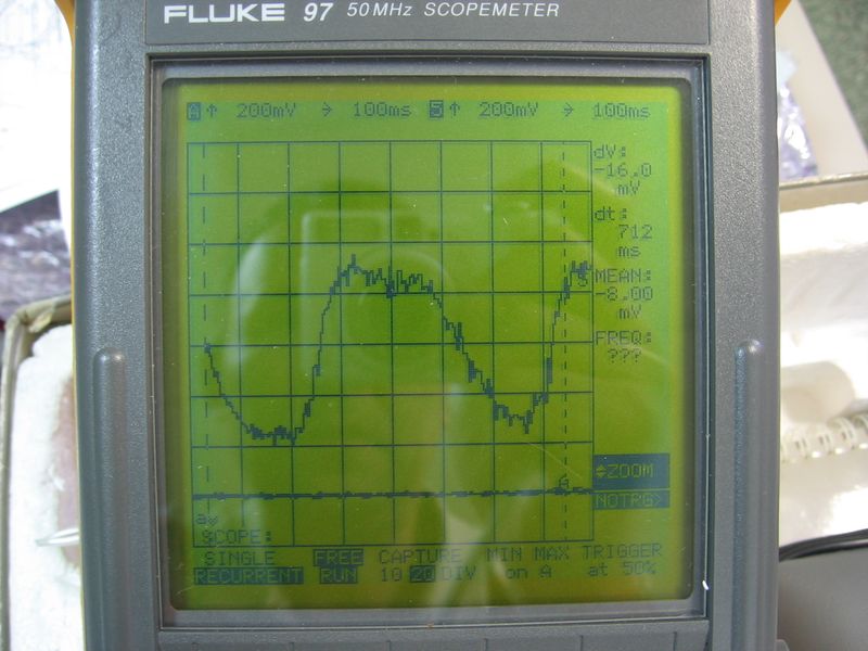

Вот сигнал с нового датчика кислорода. (50 км пробежала)
Можно считать - нулёвая.
