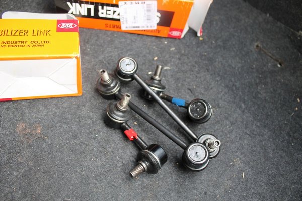

Сегодня забрал заказанные кости 555 зад перед
Выглядят качественно! Рукой шарниры не качаются - тугие.
Шестигранник в резьбовой части присутствует

555 прошли меньше года в итоге заменил на оригинал!!!
на оригинальных стойках стабилизатора,кстати-пальчик в шарнире очень легко качается!!!и в сервисах подтверждают,что оригиналы должны свободно качаться.
после установки оригинала 17 000 км все отлично!!!
кроилово ведет к попадалову.
