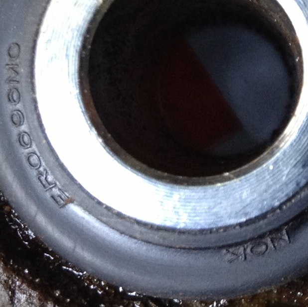

Готовлюсь к замене с.б на задних поперечных регул.тяг .Внутренний (NOK ER0696MO) на цапфе (48725-05110) что это?
image.jpg [ 150.43 KiB | Просмотров: 10739 ]
image.jpg [ 97.09 KiB | Просмотров: 10739 ]
