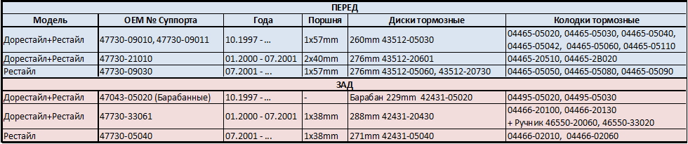

подскажите а колодки одинаковые на двух и однопоршневых тормозах? у меня однопоршневые по вин коду в экзисте выдает такие же как и на двухпоршневые.
 Заголовок сообщения: Re: Передние двухпоршневые супорта
СообщениеДобавлено: Вт апр 08, 2014 7:51 pm
Разные.
Посмотри таблицу. Кто-то из наших делал...
