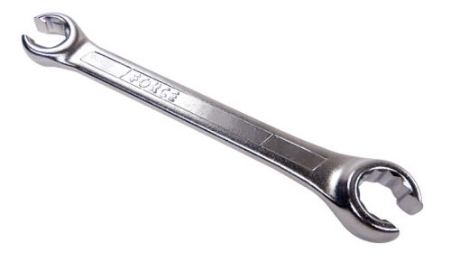

таким ключем пользуюсь
751_Klyuch_gaechnyi_razreznoi_force.jpg [ 21.43 KiB | Просмотров: 21709 ]
 Заголовок сообщения: Re: Поменял топливный фильтр
СообщениеДобавлено: Пн окт 06, 2014 5:46 pm
я как раз таким и сорвал грани...
