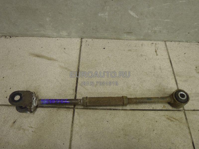

Друзья, доброго времени суток.
Прошу подсказать, поиск по форуму результатов не дал, пишу здесь... .
Возник вопрос с заменой задних сход-развальных рычагов, автомобиль Avensis T22, доресстайл. В каталоге написано, что они отличаются: правый — 48730-05030 и левый — 48740-05030. Проблема в том, что правые есть как оригинальные, так и неоригинальные, при этом предложений масса, тогда как левые — только оригинал за 3,5 к рублей, и предложений почти нет.
Вопрос следующий — есть ли между ними различия? Дело в том, что на некоторых сайтах заменитель Febest 0125-220L обозначен, как заменитель для правого и левого. При этом, насколько данная инфа соответствует действительности, никто в магазине точно сказать не может… .
Если кто-то менял их, прошу помочь.
Спасибо.

разницы нет в них. не проще поменять с/б

Дима76
Проще, но у меня сам рычаг деформирован, на честном слове держится =)
Точно будет норм, если 2-а одинаковых возьму?

Да хоть как крути. Подпись заполни!

Задняя подвеска, рестайл 1,8 мкпп 1ZZ-FE, тормоза дисковые:
Габариты в формате: длина внутр. втулки/ болт/ диаметр посадочного отверстия в рычаге/ посадочное место или длинна внешней обоймы.
1) поперечный рычаг (реактивный, задний 48710-05060) втулка без внешней обоймы 43мм*14мм*35мм*28мм
2) развальный рычаг (регулируемый, передний 48730-05050) втулка "рыбий глаз" (она не резиновая, а металл по металлу, для большей жёсткости 42210-20010) 43мм*14мм*37мм*28мм.
3) продольный рычаг (48780-05020) втулка во внешней металлической обойме. 54мм*12мм*40мм*40мм.
4) цапфа (кулак 42304-05060) крепление поперечного и развального рычагов см. поз. "1)"
5) цапфа, крепление продольного рычага: втулка без внешней обоймы 54мм*12мм*42мм*34мм
З.Ы. С/блоки из резины и полиуретана, если они без внешней металлической обоймы, имеют диаметр по посадке , в среднем, на 2мм больше, чем посадочное место. За счёт этого они и держатся.
