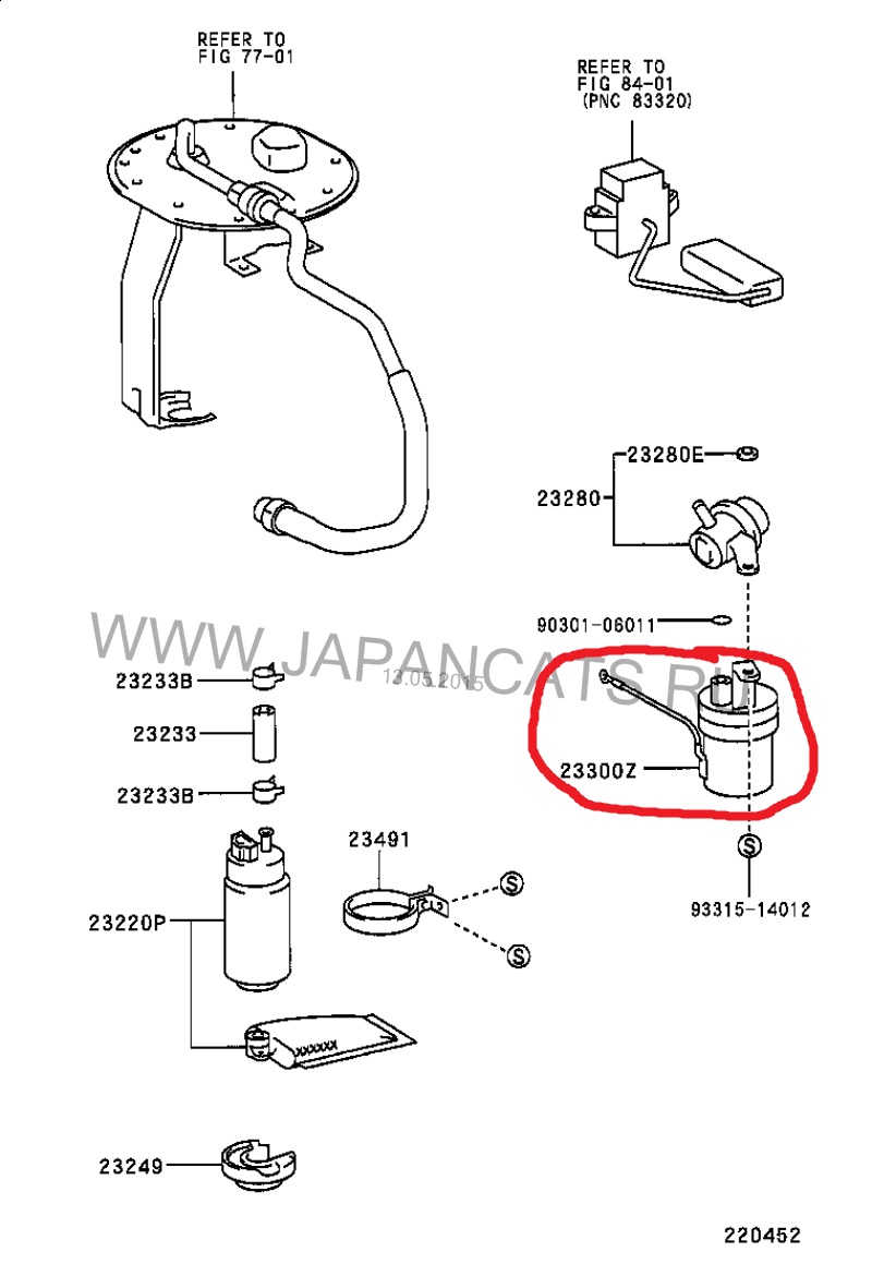

подниму старую тему))
у нас получается что 3 фильтра чтоли?
1 тонкой очистки под капотом
2 грубой(сеточка на насосе)
и еще какойто фильтр стоит рядом с насосом. его код 23300-20050

Что тебя так удивляет?
По сути сеточка на заборнике это не фильтр.
А вобще с нашим бензом и 5 фильтров будут не лишними :)

да меня удивляет то что про него не от кого не слышал. от всех слышал и не раз надо менять сеточку на насосе и фильтр под капотом а про него ничего никто не говорит)) для чего он используется? ведь забор топлива идет через сетку ведь так?

Хм... у меня нет такого. Менял сетку в баке, точно не было. И каталог такой не показывает. Наверное не у всех стоит

У меня стоит. Похоже на "тряпку" скрученную в рулон.
На моей машине модуль топливного насоса Bosch считается неразборным. Возможно и у других так. Видимо поэтому о нем особ и не говорят. Модуль топливного насоса Denso разборный и заменить внутренний фильтр можно
