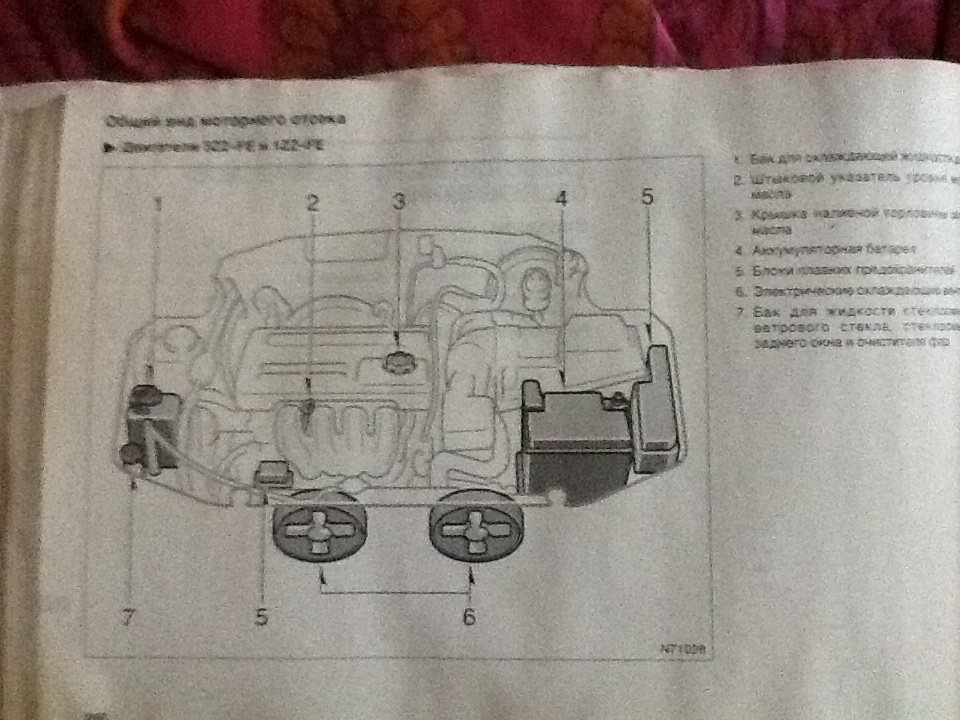

Есть у кого на 3 яя движок :D нужно :!:
Не могу понять что за емкость. Что заливать(( уровень на минимум
Находиться около торм емкости - крепиться на левом амортике по ходу движения.
На фото как раз где проходит линия от 4 цифра до аккума

Бачок жидкости для сцепления
Льётся туда то же самое, что и в тормоза))
SAE J 1703 или FMVSS 116 DOT3

Я не знаю что там залито(( если дот 3 залить :) то норм будет ?
