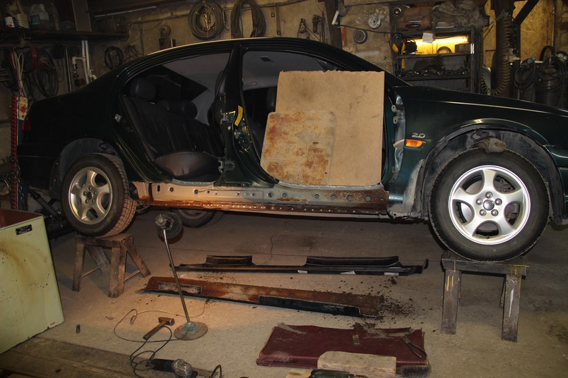

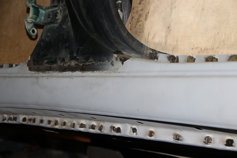

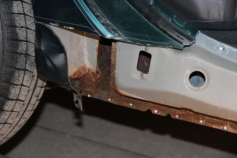

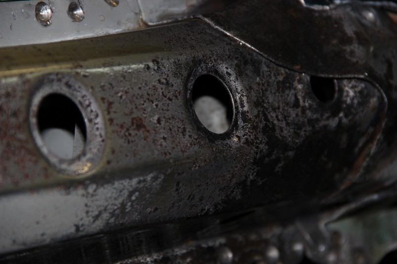

Продолжаем разговор... Хотя, я даже не знаю, зачем...

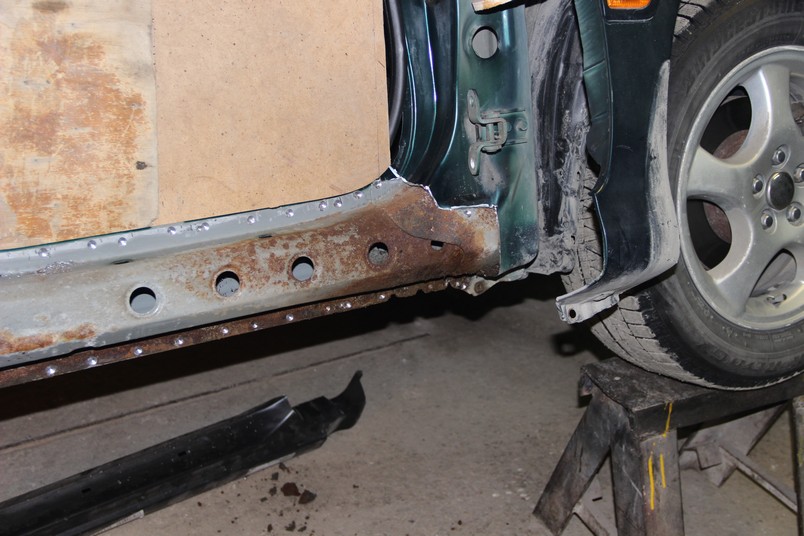

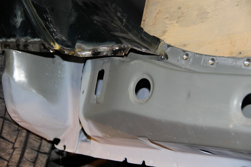

Вскрыл. Ездил с одной потерянной заглушкой снизу и маленькой дыркой(небольшим отверстием) в пороге(после косметического ремонта) около года. По солёной трассе М-5 и Челябинск-Екатеринбург -- около 10% пробега. Город у нас почти не солят.
Комментарий к файлу: Вскрылся.
Porog01.jpg [ 135.49 KiB | Просмотров: 8959 ]
Porog02.jpg [ 131.8 KiB | Просмотров: 8959 ]
Porog03.jpg [ 111.47 KiB | Просмотров: 8959 ]

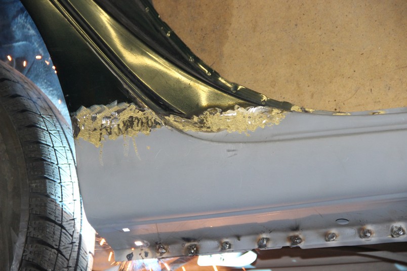

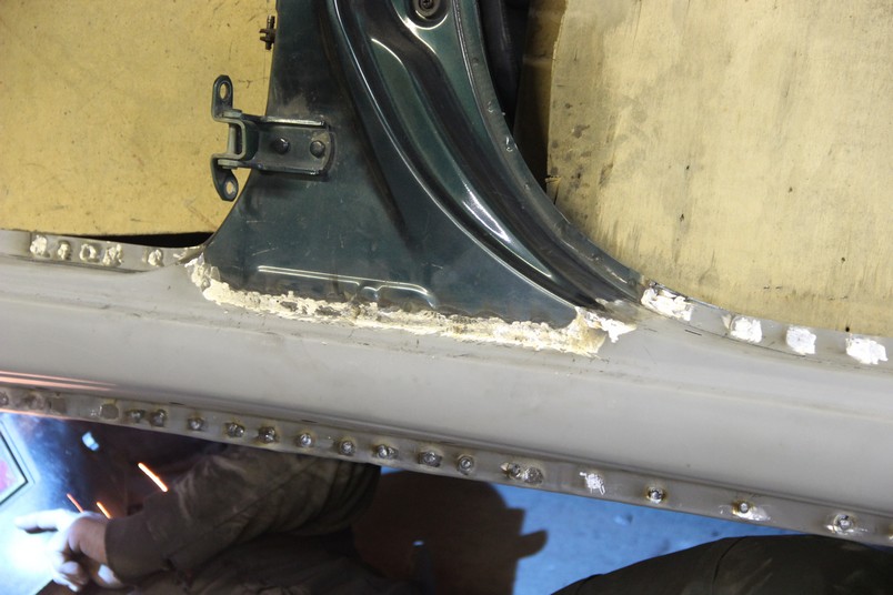

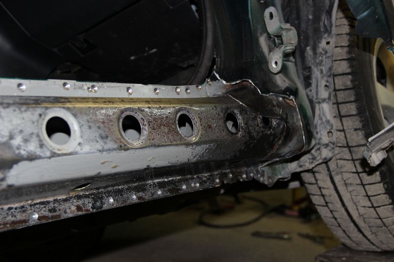

Механическая очистка
Porog04.jpg [ 105.97 KiB | Просмотров: 8959 ]

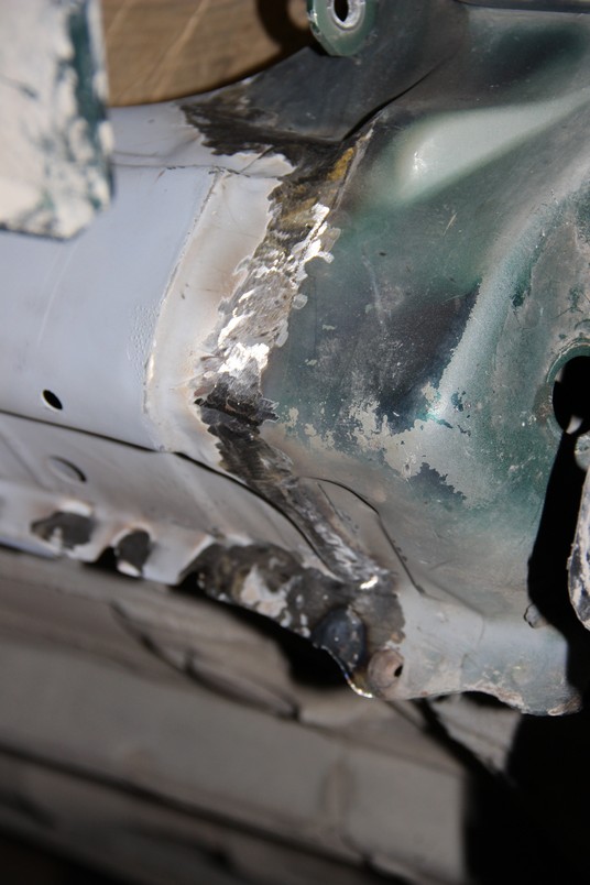

Протравка (Это после первого раза. Всего - три прохода)

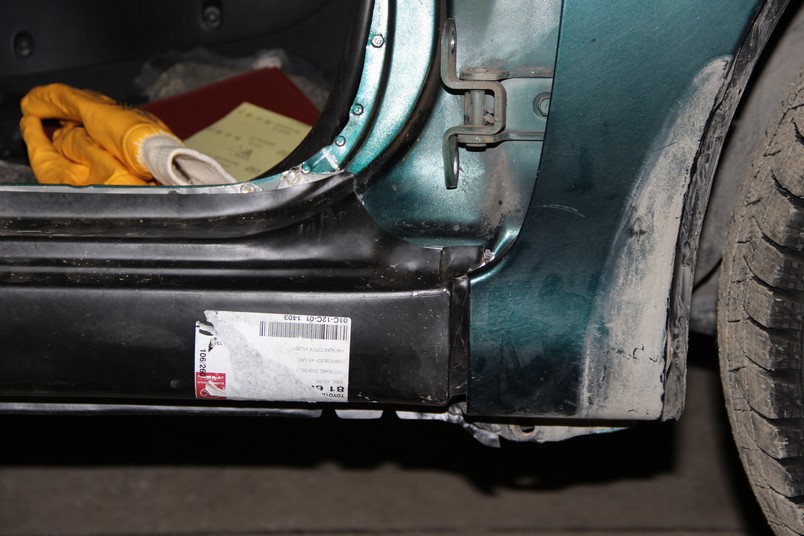

Porog05.jpg [ 95.57 KiB | Просмотров: 8959 ]

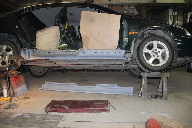

Примерка. Как видим - придётся натягивать зазор порога к крылу. То есть матрица у "Клокерхольма" - не айс. Но и жопой не назвать - поддаётся обработке.
Porog06.jpg [ 139.43 KiB | Просмотров: 8959 ]
Porog07.jpg [ 119.87 KiB | Просмотров: 8959 ]

чем травил? я хочу купить ортофосфорную кислоту в чистом виде, она там 75 или 85% если брать магазинные всякие там примерно 15-20% в составе(примерно),я видел результат её работы в чистом виде,это конечно фантастика....ржавый гвоздь стал новым минут через 15.она продаётся только 20литров минимум,(2500р),вот пока ищу с кем поделить...а то что продолжил темку,да ещё и с фото,это супер,когда проваришь,тоже покажи обязательно...как натягивать зазор представляю смутно,когда себе морду вытягивал,там на столько всё взаимосвязано (ну потому что у меня дорестайл),капот,реснички,крыло,бампер,решётка чуть где то не сотвествие и всё не подходит,на рестайле наверное проще немного...

Травлю "Цинкарём". Чистую ортофосфорную тоже жаба задушила. Понятно, что средство довольно маромойное, но это не повод не делать ничего. По крайней мере, при нескольких проходах, с промежуточным высыханием и последующей промывкой, очисткой и грунтовкой на финише - будет лучше. Я никуда не торплюсь и делаю себе любимому. Натягивать планирую от прихваток в передней части. Или руками, или, если ниасилю - при помощи стапельной стойки от стенда - их есть у меня(за багажником маячат, на фото).

В инструкции - обильной водой. Я так и делаю. Потом шкурю и обезжириваю. Грунт... - таки да - эпоксидный "Hi-Gear" будет, серенький.

Накладку на порог буду пытаться подтянуть. Там есть возможность. А крыло... Не знаю. Его тронешь и передний зазор по дверям загуляет. Я-то тоже... тот ещё жестянщик. Первый раз. Ладно вовремя по рукам дубасят)).

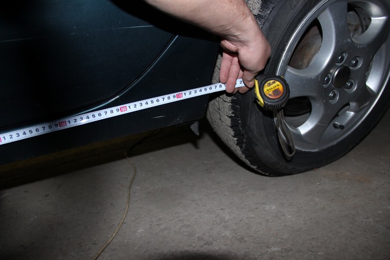

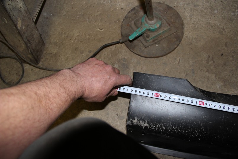

Общую длинну порога померь и сравни с другой стороной, интересна разница!

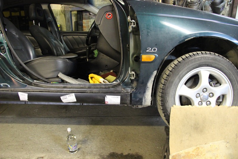

СообщениеДобавлено: Вс мар 15, 2015 8:28 pm
интересна разница
В пределах 2 мм - 1760-1762мм. Так что с этой стороны всё хорошо.
raz2.jpg [ 105.1 KiB | Просмотров: 8923 ]
raz1.jpg [ 95.6 KiB | Просмотров: 8923 ]
Немного напрягает объём порога. Низ плохо притягивается. Но это завтра будем решать.

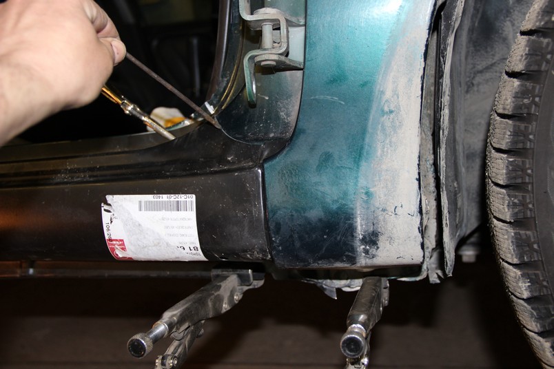

Сегодня сделал точную подгонку.
cherta.jpg [ 117.55 KiB | Просмотров: 8923 ]
Глаза боятся, а руки - крюки (w00t).
Kryuki.jpg [ 144.06 KiB | Просмотров: 8923 ]
Всё подготовлено к последней и окончательной примерке с дверями и распоследней итоговой сварке. Сразу скажу, что так подготавливать, зачищать и грунтовать, тем более изнутри, никто, кроме вас самих, не станет. А если и станет, то за такие деньги, что и не выговоришь. Короче - эта работа для хронических пациентов.

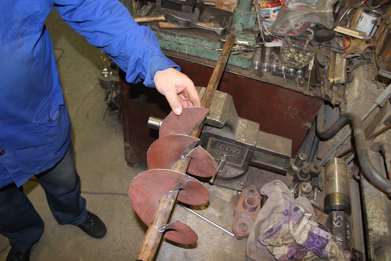

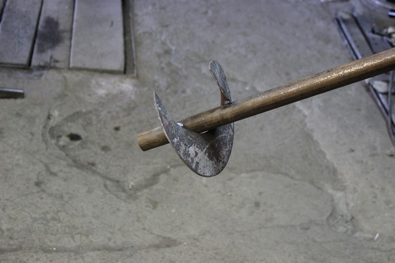

Пока перекуривали и чай пили сделали ещё вот такую интересную штуку. Дырки в земле сверлить.
shn1.jpg [ 92.55 KiB | Просмотров: 8923 ]
shn3.jpg [ 146.54 KiB | Просмотров: 8923 ]

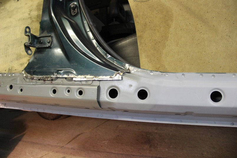

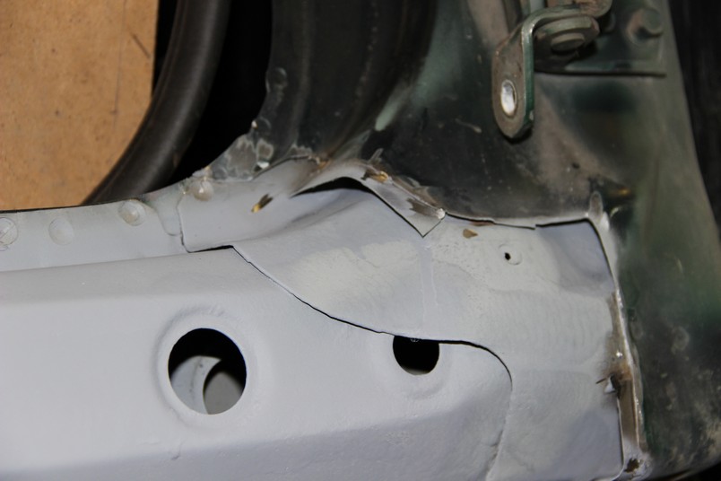

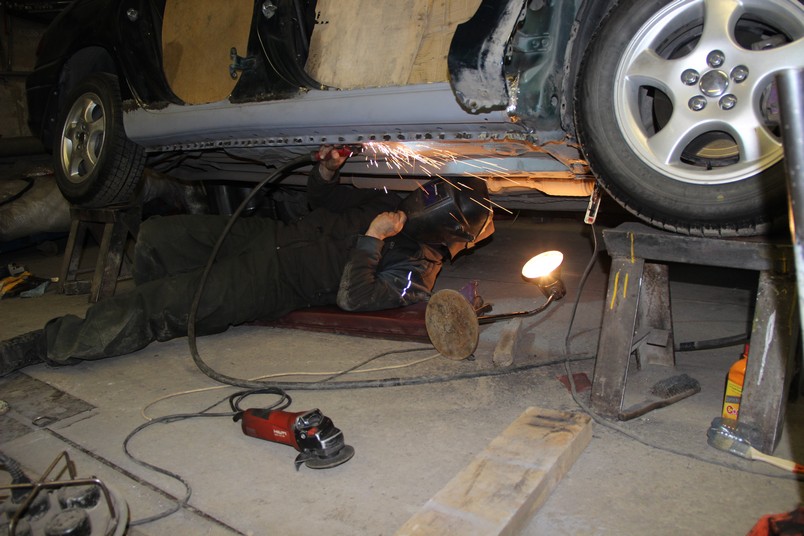

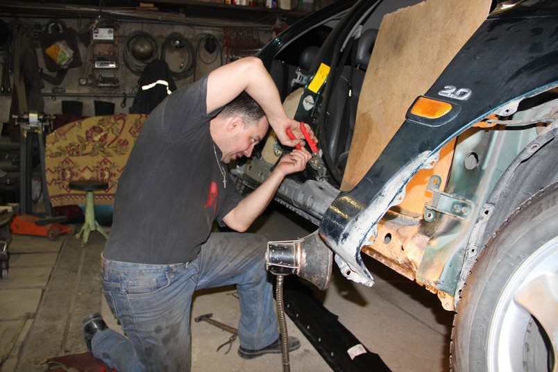

Пожалуйста!
Проварено и частично зачищено.
Встал хорошо, на 4+.
Porog05.jpg [ 108.67 KiB | Просмотров: 8886 ]
Porog04.jpg [ 117.64 KiB | Просмотров: 8886 ]
Porog03.jpg [ 87.33 KiB | Просмотров: 8886 ]
Porog02.jpg [ 99.55 KiB | Просмотров: 8886 ]
Porog01.jpg [ 129.47 KiB | Просмотров: 8886 ]
