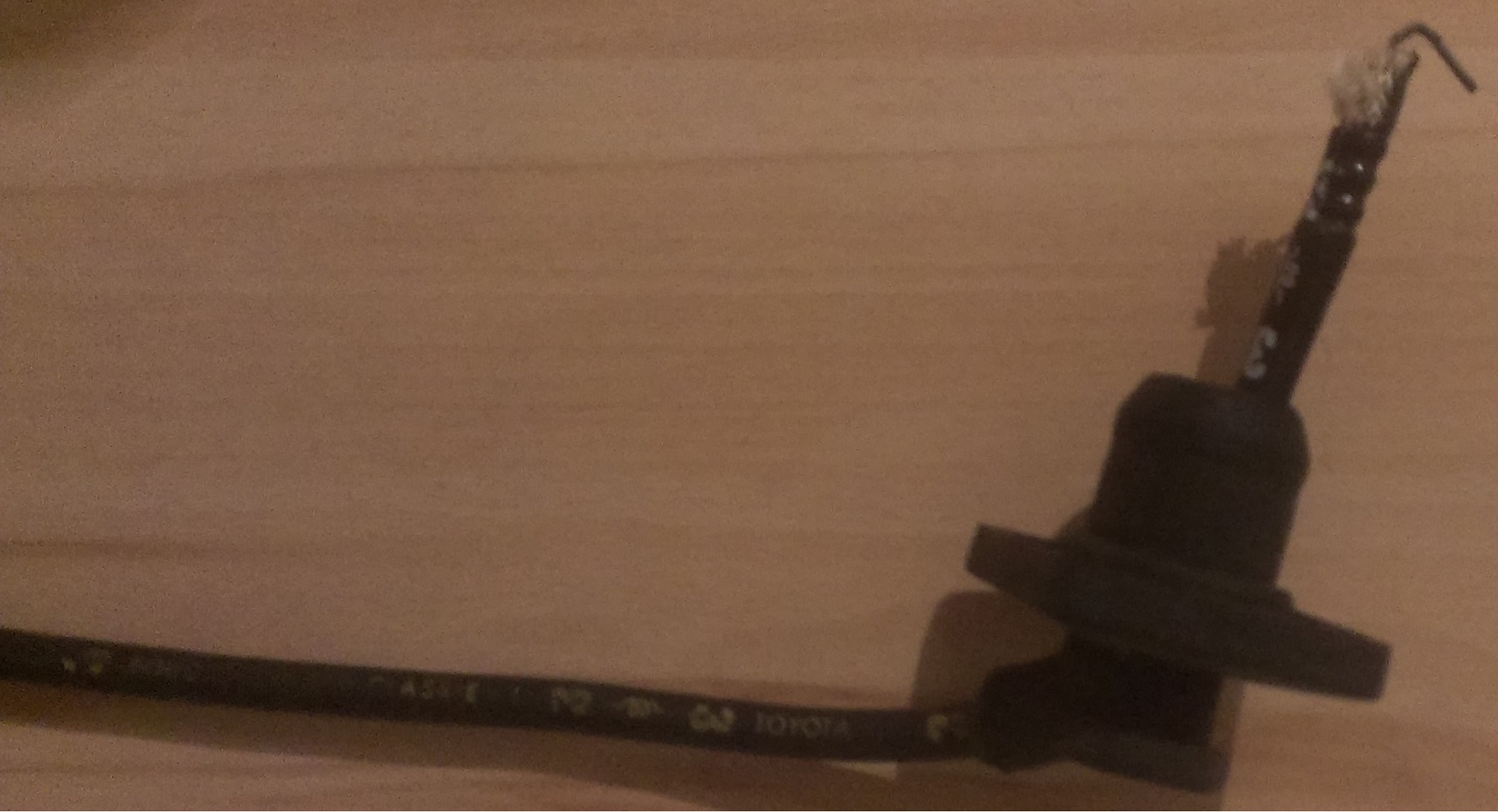

Решил еще раз проверить ВВ провода, потянул 3-й и половина осталась у меня в руках, а половина осталась на свече. Подскажите, как можно вытащить оставшуюся часть? Думаю это и была причина того что авто дергалась при разгоне, провод был поврежден и пробивал.

Глугрогубцами,длинными.

Заменил ВВ провода, всё в порядке! Всем спасибо!!!
