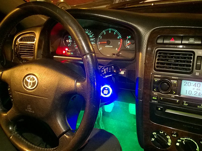

Наконец-то доделал. Долго ездил с болтающейся на проводке кнопкой, но сегодня было тепло и я все сделал как положено. Отчет
button.jpg [ 175.42 KiB | Просмотров: 11210 ]
 Заголовок сообщения: Re: Закусывает ключ зажигания
СообщениеДобавлено: Пт сен 26, 2014 6:09 am
здорово! как "реализовал" работу штатного иммобилайзера?
А штатный замок совсем снять не решился?
СообщениеДобавлено: Пт сен 26, 2014 9:29 am
ну у меня сигналка с запуском, так что обходчик уже стоял
а замок снимать, ну его, я просто отключил разъем

Кстати вариант не вэдэшкой, а молибденовая аэрозольная смазка. (вроде так называется) у нее цвет ржавчины. В свое время в замок залили так потом больше проблем не было вообще :)

С прогревом через обходчик это понятно, а на запуск с кнопки иммо не ругается?
так там тот же принцип, что и с а/з получается. иммо без разницы вообще, лишь бы чип из ключа рядом с антенной был.

Mtsarev писал(а):
Получается теперь что можно тупо вскрыть машину кодграббером и завести без ключа... Хитрушку типо чипа присутствия ставить нужно.

artshkov писал(а):
Mtsarev писал(а):
