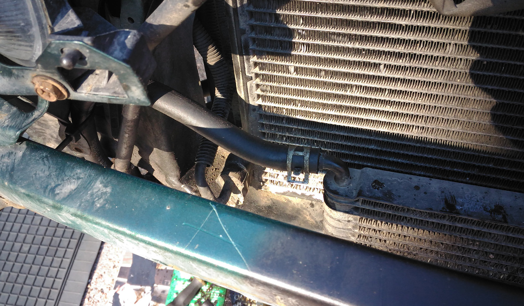

Есть немного фото, конечно не весь процесс, пара до и остальное из середины, поскольку отходил ненадолго и помыл руки.

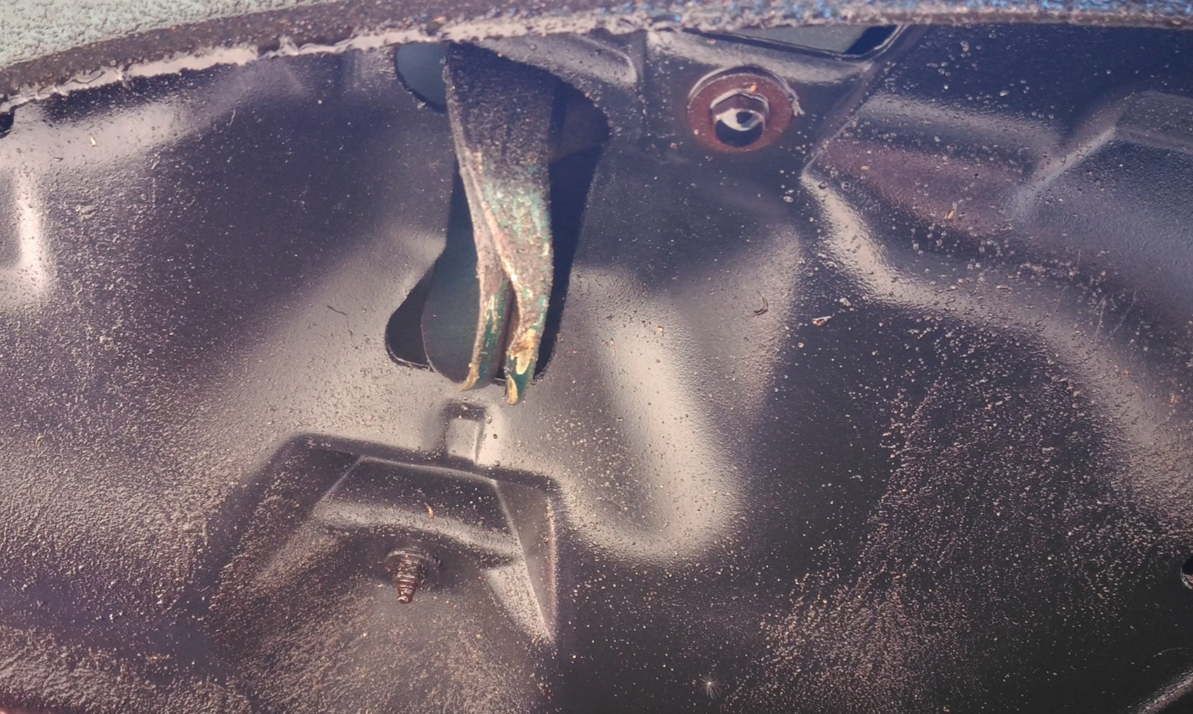

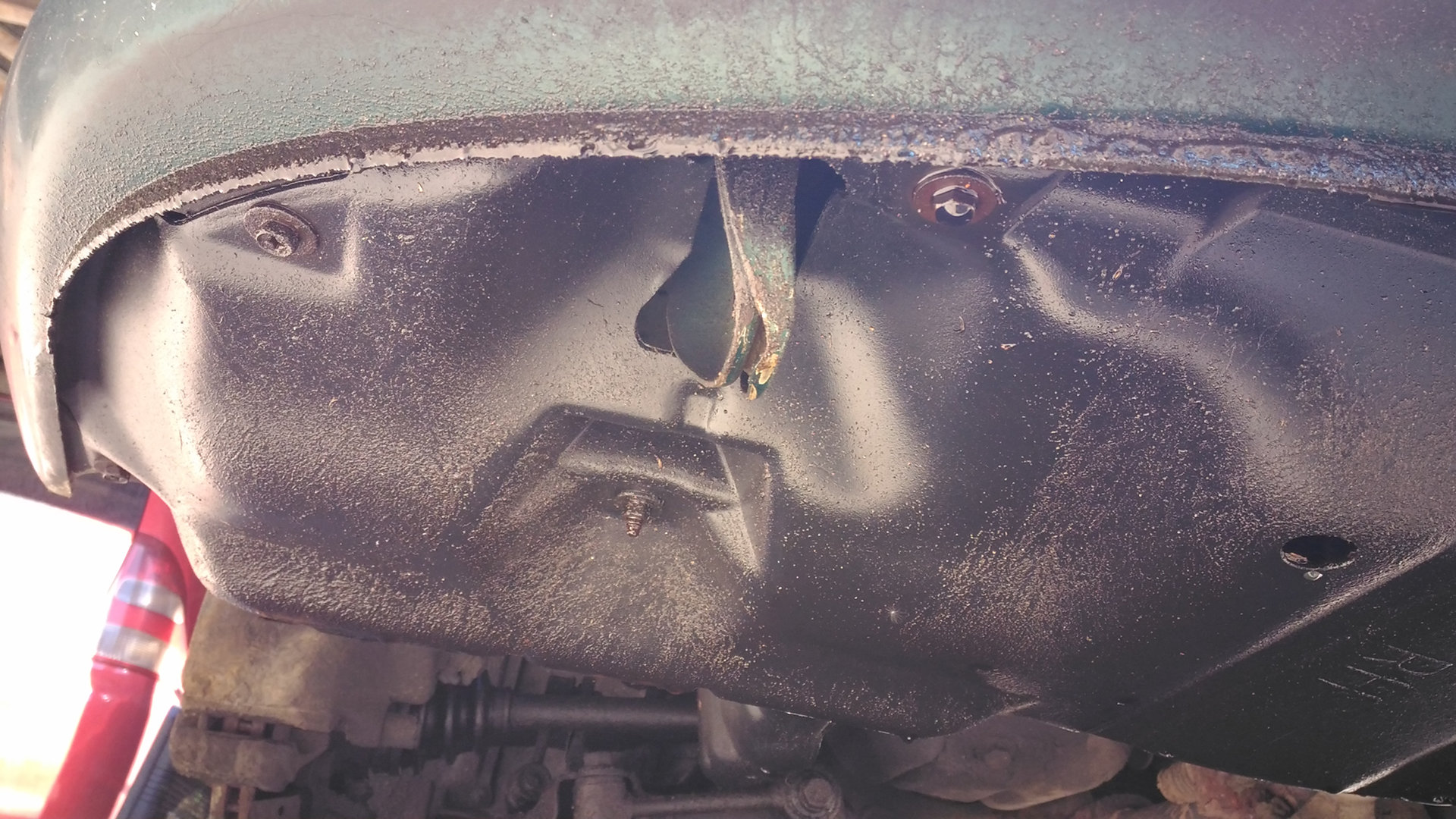

Вот так "красиво" всё выглядело(так до#ера масла везде, потому что уходило совсем по чуть-чуть, сразу и не понял, где, а ездить надо было, да и погоды не было, менял-то на улице...) :
Комментарий к файлу: Как было1
P_20170607_143416.jpg [ 472.67 KiB | Просмотров: 62652 ]
Комментарий к файлу: Как было2
P_20170607_143426.jpg [ 472.23 KiB | Просмотров: 62652 ]

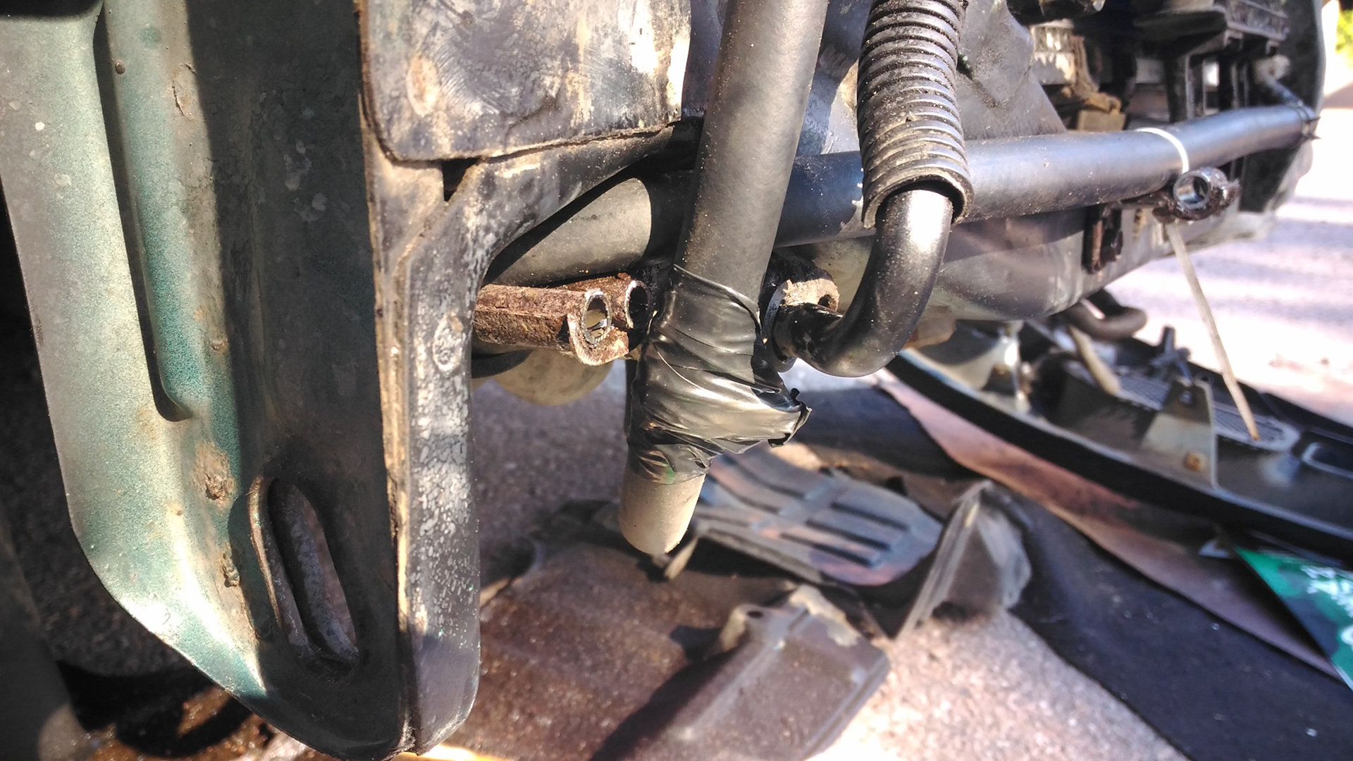

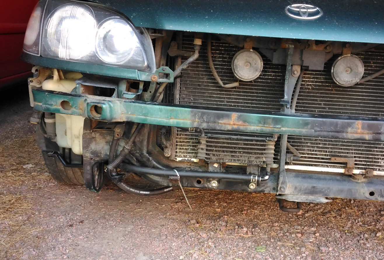

Ну и тут шланги уже на месте, кронштейны отпилил болгаркой от оригинальных трубок(видно на фото)
Всерху, снизу и нижняя трубка
Комментарий к файлу: В процессе1
P_20170607_172508.jpg [ 489.64 KiB | Просмотров: 62652 ]
Комментарий к файлу: В процессе2
P_20170607_172758.jpg [ 276.5 KiB | Просмотров: 62652 ]
Комментарий к файлу: В процессе3
P_20170607_173023.jpg [ 415.96 KiB | Просмотров: 62652 ]

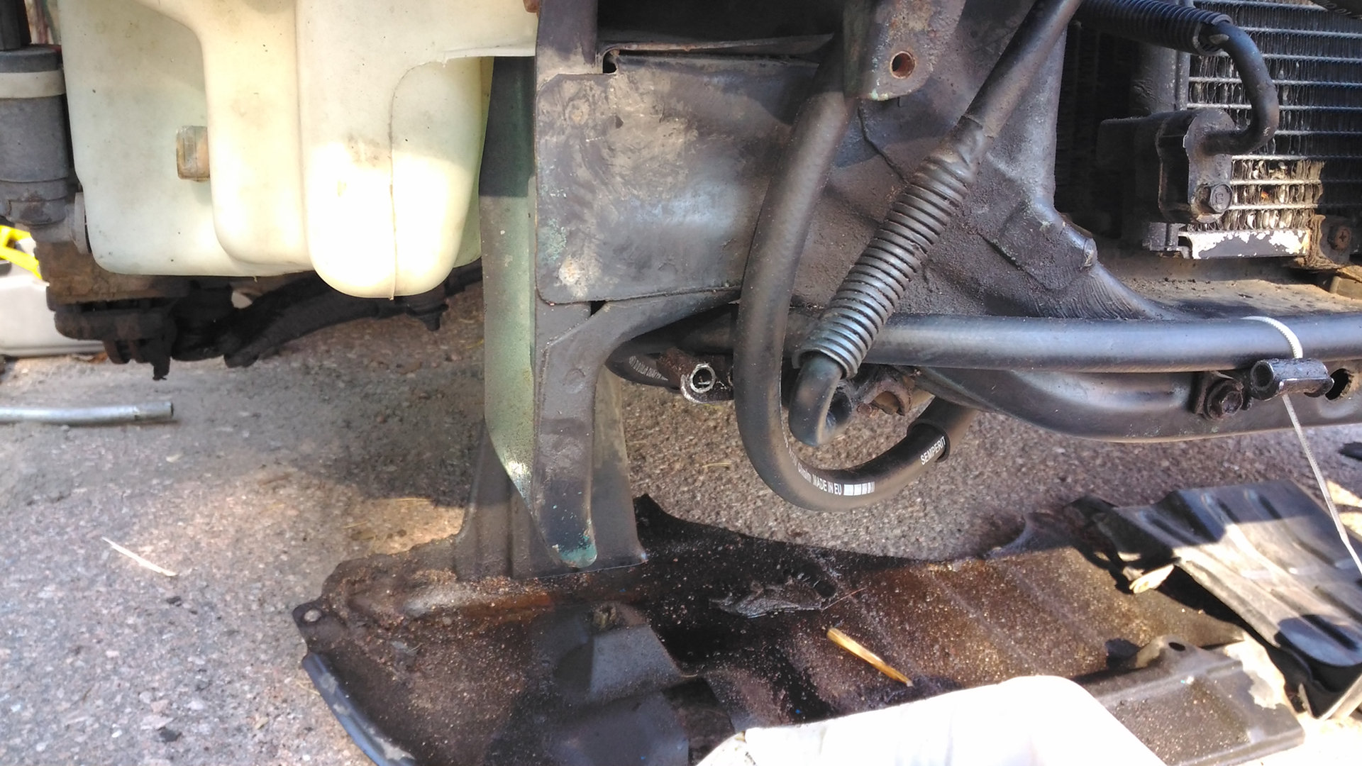

на углу под изолентой - металлический хомут, чтобы на углу не перетёрлось, потом ещё оба шланга тут прихвачены стяжкой, но фоток нет
Комментарий к файлу: В процессе4
P_20170607_174155.jpg [ 406.83 KiB | Просмотров: 62652 ]

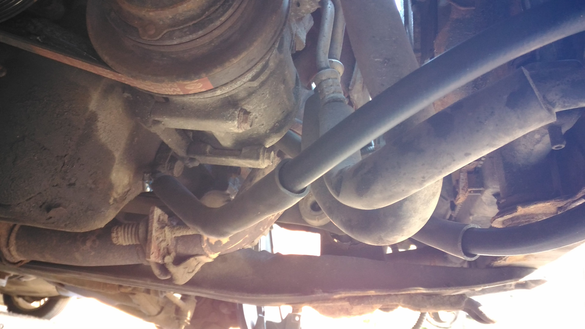

и общий вид в середине процесса
Комментарий к файлу: В процессе5
P_20170607_202529.jpg [ 349.94 KiB | Просмотров: 62652 ]
