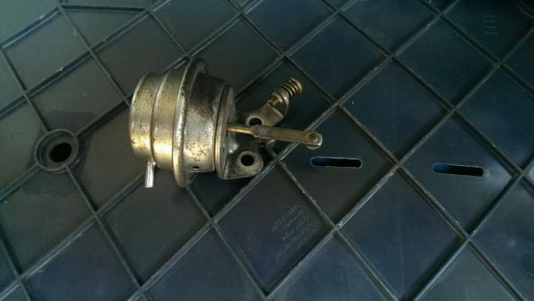

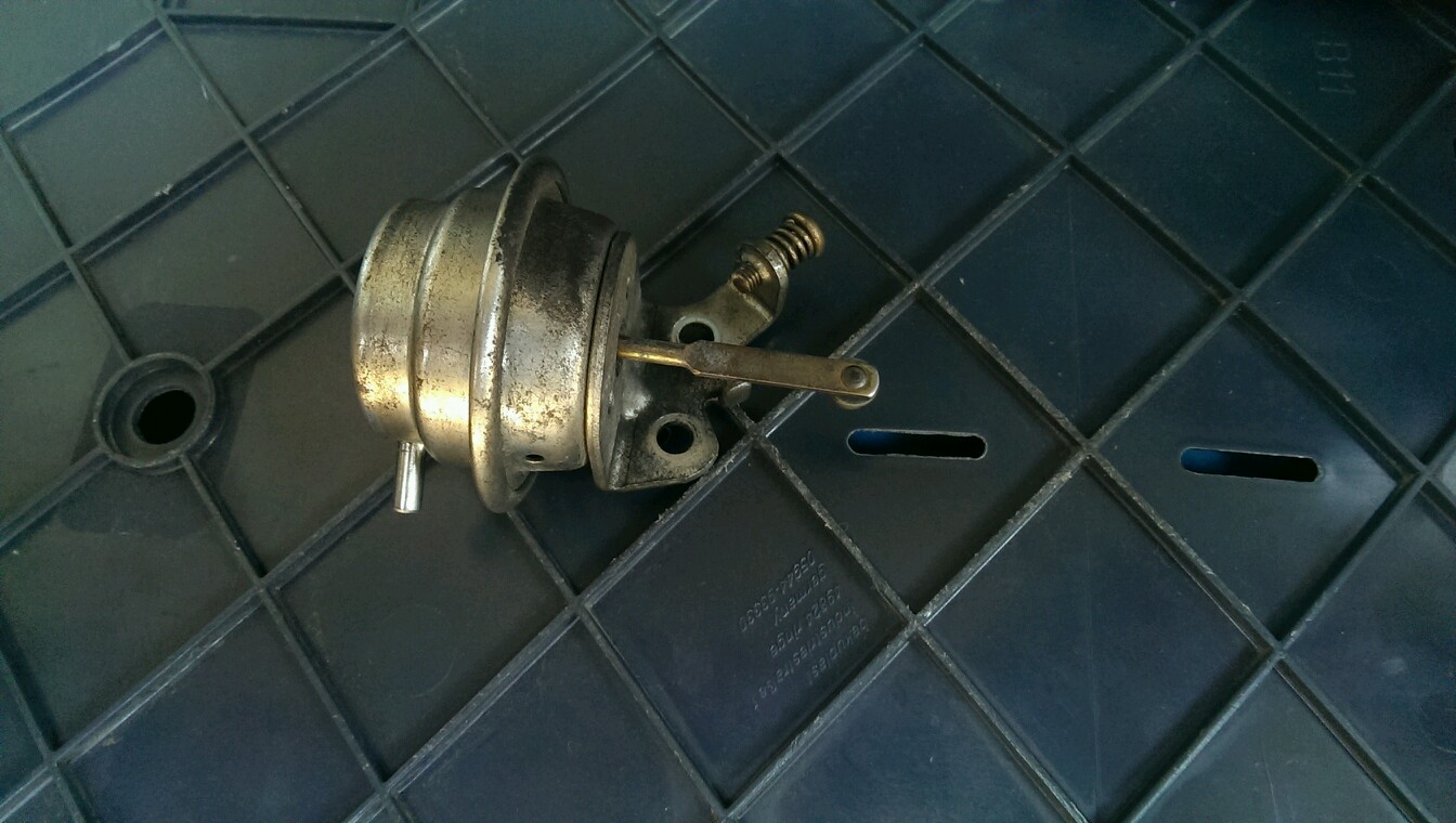

А у тебя вакуумная мембрана работает? у меня такой-же мотор и такие же симптомы.Но у меня, эта мембрана дырявая и поэтому заслонка всё время откратая, а когда резко разгоняешься появляются рывки.Точно не знаю, но грешу на неё.Другую ещё пока не нашёл.Посмотри у себя.
У меня теже симптомы были, и то же думал на мембрану. Мембрану сделал а проблема осталась. Выкрутил свечи и увидел на одной пробой изолятора, временно поставил старые и машинка поехала. Кстати свечи стояли Денсо ik20 пробег 35000км. Выгледят как на фотоhttp://www.auto-svechi.ru/news.php?id=20
