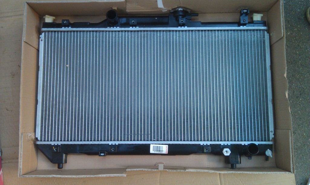

Купил и поставил радиатор Denso DRM500-15, идёт в комплекте с крышечкой, очень похожей на оригинал.
З.Ы. К сожалению не получается запилить фоток..(
Разобрался как фоточки выкладываться)
Вот любуемся)

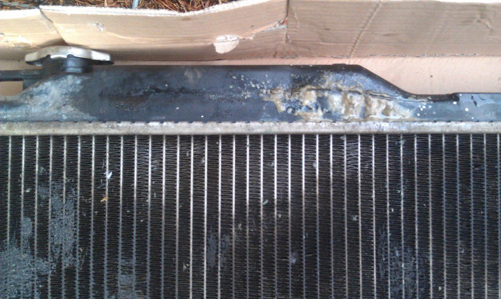

Комментарий к файлу: Вот, что случилось с моим радиатором(
0.jpg [ 190.5 KiB | Просмотров: 5229 ]

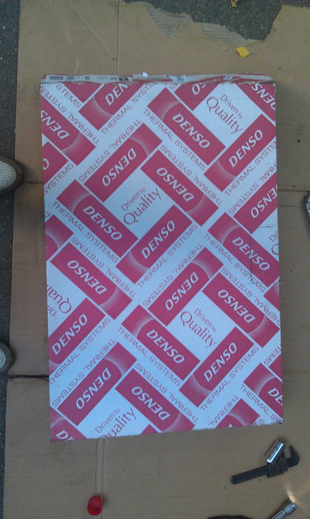

Комментарий к файлу: При получении коробка была уже вскрыта... и что лежало внутри изначально доподлинно неизвестно.
1.jpg [ 166.78 KiB | Просмотров: 5229 ]

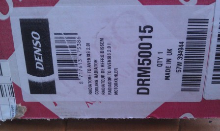

Комментарий к файлу: Как тут написано сделано в англии))
2.jpg [ 39.03 KiB | Просмотров: 5229 ]
Комментарий к файлу: Вот так он выглядит новёхонький, ещё в коробочке)
3.jpg [ 220.49 KiB | Просмотров: 5229 ]

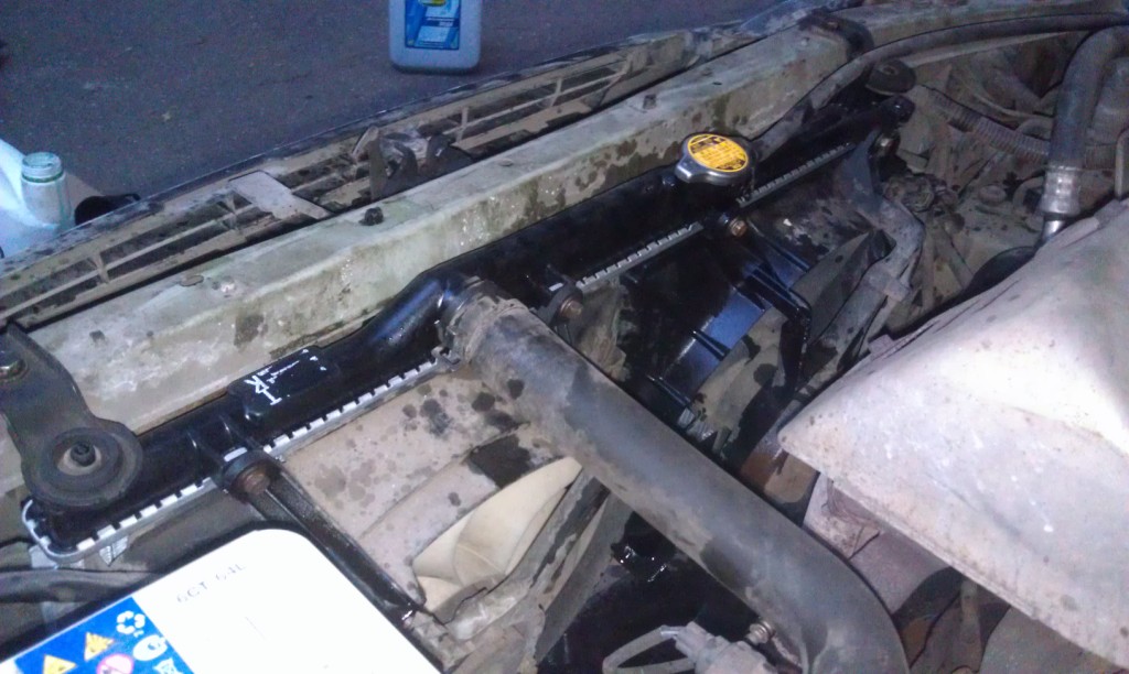

Комментарий к файлу: Установлен на место))
4.jpg [ 151.2 KiB | Просмотров: 5229 ]

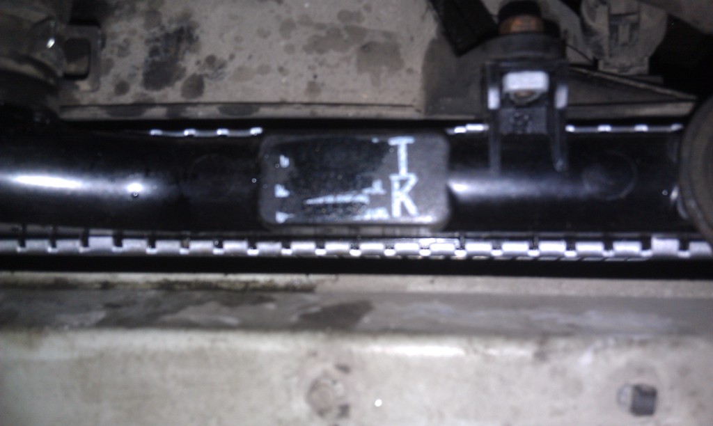

Комментарий к файлу: Непонятные, старательно закрашенные надписи...
10.jpg [ 95.13 KiB | Просмотров: 5229 ]

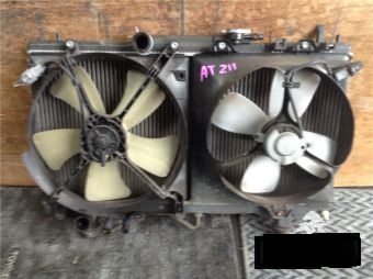

я не в курсе,у меня двиг. другой,но ноздри засуну))) посмотри,у тебя такой? это с карины,если такой,значит подойдёт.
04544561радиатор.jpg [ 31.49 KiB | Просмотров: 4950 ]

калдина=карина одинаковые, с нашей машиной разные по размерам. Хочу попытаться впихнуть, ибо цена красивая как раз как на картинке в сборе с вентиляторами контрактный с пробегом 51т.км за 2600 :)
Наш радиатор 660-325мм. Радиатор калдина 700-350мм. Верхние крепления на разном расстоянии и их не проблема на рамке пере сверлить, нижний крепеж одинаковый. А вот по размерам влезет ли. Рулеткой завтра пойду мерить.

CARINA AT211 7A-FE 1999 с вентиляторами 4500р с доставкой с владика (2600+300 отгрузка+доставка). Крепления сверху переделывать, на 4см длиннее справа и может упереться в рамку, тогда потом рамку пилить.
CALDINA ET196V 5E-FE 1993 с вентиляторами 5000р с доставкой с владика (3100+300 отгрузка+доставка). Крепление сверху переделывать. Длина ОК.
Причем если брать контрактные, то только с пропеллерами. Ибо по креплениям с авенсиса не подойдут. А у меня на авике стоят очень мощные не штатные вентиляторы SPAL и дуют так что машина на них полетит) и от них я не хочу отказываться :)
