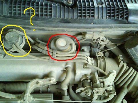

а это что за клапан(отмечен жёлтого цвету)? я его снял там нагар под крышкой и грязный как ватный скоксовавшийся фильтр, почистил фильтр выкинул вырезал из дисков для лица.
п.с и как снять клапан егр нащупал на ресивере 2 болтика их я так понял открутить,а шо еще?
