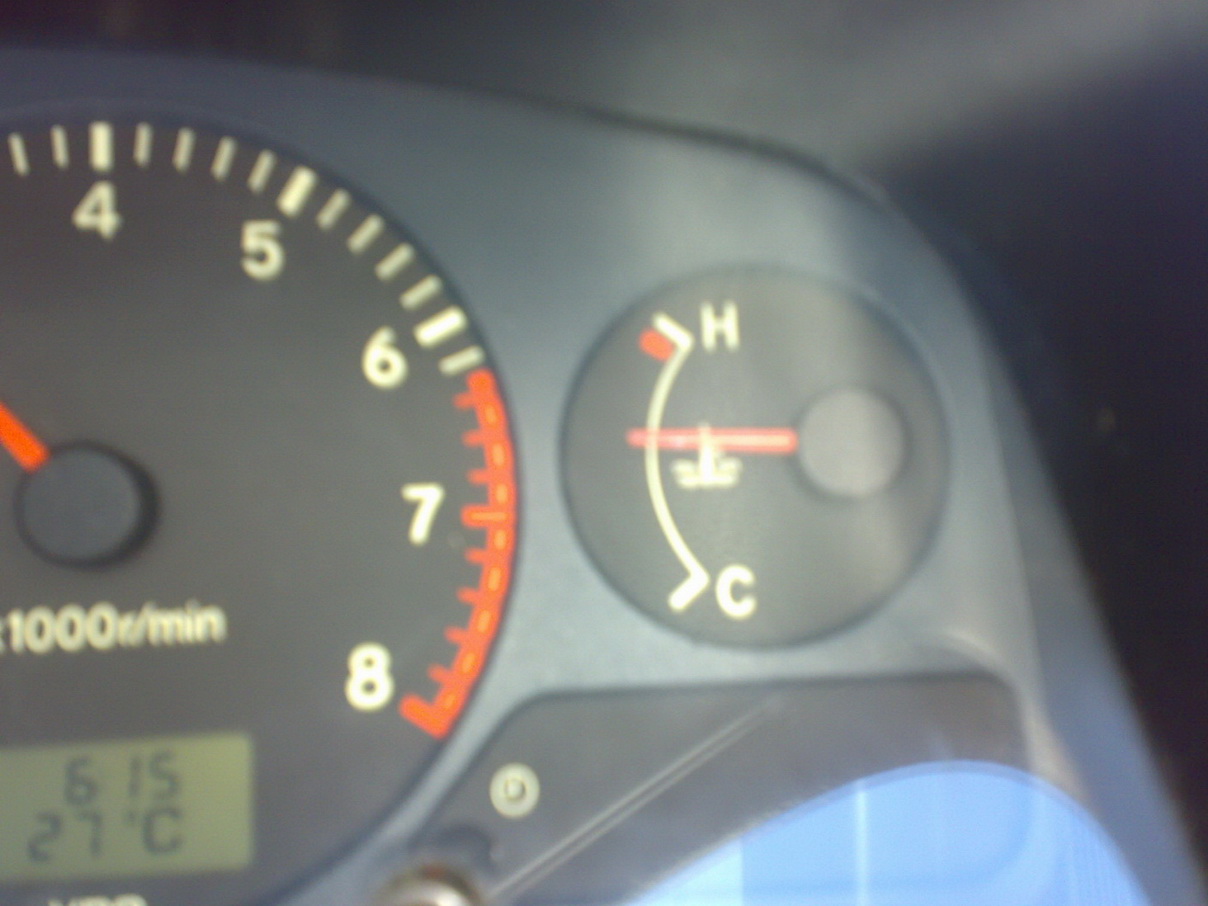

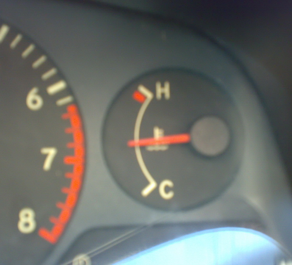

Да будь не ладно эта t :crazy: :crazy: :crazy:
Была в норме и скачок.... а потом после откл кондея опять в норме.
Видать махнуть термик все равно придется.... :sad: зря лежит на видном месте что ли.... :)
