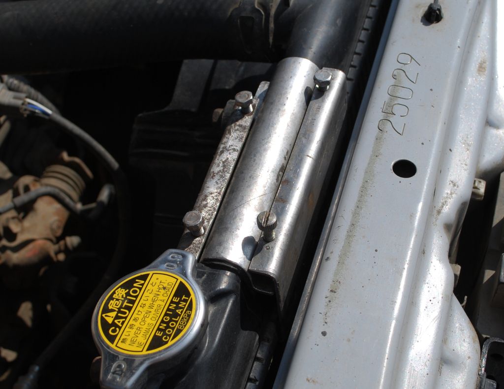

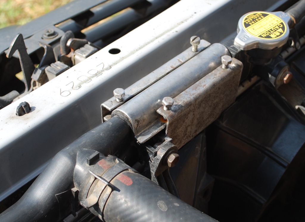

А я свой вот так вылечил 8)
radiator1.jpg [ 89.92 KiB | Просмотров: 9178 ]
radiator2.jpg [ 96.12 KiB | Просмотров: 9178 ]
