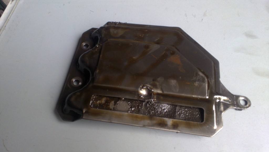

Сегодня было время ,снял поддон на акпп ,достал фильтр ,стружка присутствует ,также присутствует блестки бронзовые .В слитом масле стружки нет ,опускал магнит чистый .
Фильтра в магазине в наличии не было ,поэтому разобрал старый, достал сетку и промыл "Правда у меня и особой надежды не было ,что поможет" поэтому старался сводить затраты к минимуму ,5 литров декстрона 3 .1000 руб.и то из интереса ,да и надежда умирает последней .
В итоге ,после того как залил масло ,завёл ,стали включаться передачи ,передвигаться не пробовал ,машина была на подставках и время поздновато ,завтра попробую.

давай удачи )а бронза чё магнитится что-ли?ты написал в масле стружки нету опускал магнит.конечно её там нет)))

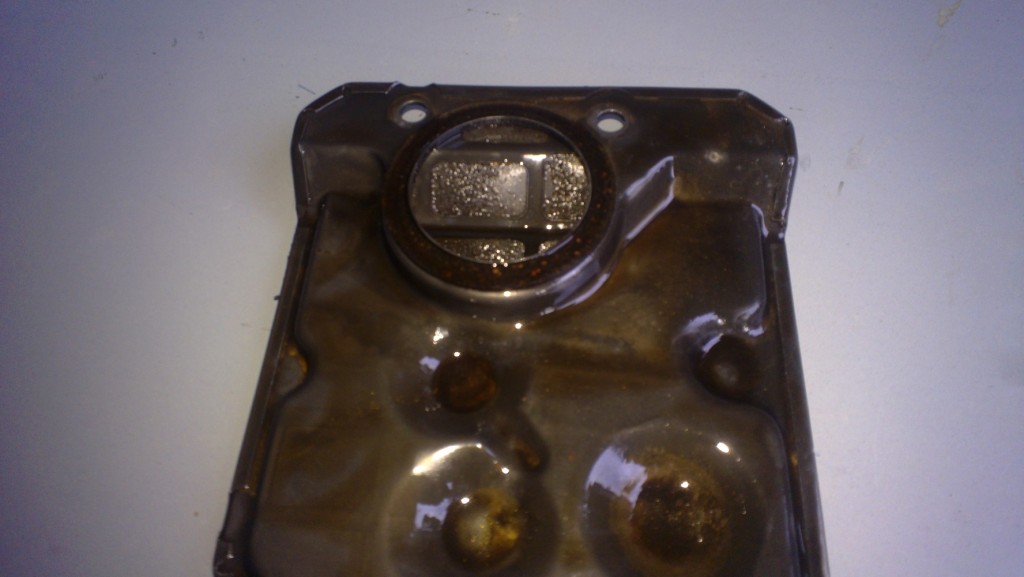

фильтр

Сегодня всё собрал,залил и машина поехала,переключает нормально ,день покатался пока нормально.
Но выводы, думаю пока рано делать,через недельку отпишусь.

Прошло 10 месяцев коробка ходит нормально не жалуюсь.
