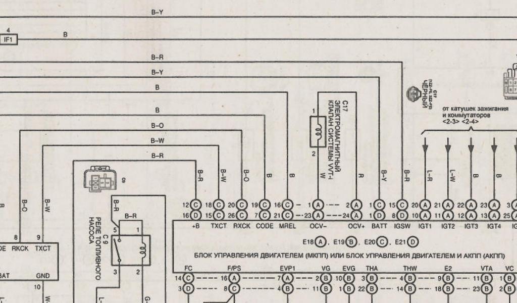

Хорошо,заняться выпуском и выхлопом не вопрос, ну тогда почему нет ошибки 0420 или связанной с этим(лямбда например)и второй вопрос-почему нет плюса на клапан VVT-I это ведь проблема №1.Возможно я неправ или плюса там и не должно быть?Просто по логике надо с этим сперва разобраться,а симптомы работы мотора похожи на неработающий VVT-I ,готов выслушать другую версию

Мыл дмрв сперва карбом без изменений,потом ватной палочкой,температурный и два волоска, к ним немного можно подобраться-все помыл спиртом и высушил.Согласен что вся эта чистка как "трупу нашатырь"если он уже умер.А сигнал на VVT-I я проверял так-http://www.drive2.ru/l/100533/ только в салон не заводил и к контрольной диодной лампочке, один провод накинул на + акб а второй в провод к клапану ,через иглу(разъем одет на клапан).Думал что сигнал должен придти в момент срабатывания клапана а лампочка загорелась сразу и это притом что зажигание выключено.Со вторым проводом было тоже самое,значит там оба минусовых провода.Даже если ссылка с советом по проверке сигнала именно для VVT а не для VVT-I и приходящий сигнал должен быть не минус а плюс (ни могу найти инфу) то у меня они оба минусовые(как такое может быть?).Видимо моя проблема из разряда "без пузыря не разобраться" и думаю что сперва надо на осцилограф все датчики проверить, а там уж как повезет.Просто сейчас с деньгами худо и позволить себе МЕТОДОМ ТЫКА нет возможности.
 Заголовок сообщения: Re: 1zz-fe провал газа, не тянет
СообщениеДобавлено: Вт мар 31, 2015 8:26 pm
vasiagaz
Не стоило пробовать проверять методом указанным по ссылке.
Схема там указана совсем не та, что у нас.
Нашу схему привожу здесь. По ходу единственный способ это протянуть двойной провод с маленькой лампочкой в салон
vvt-i.JPG [ 86.19 KiB | Просмотров: 9355 ]
