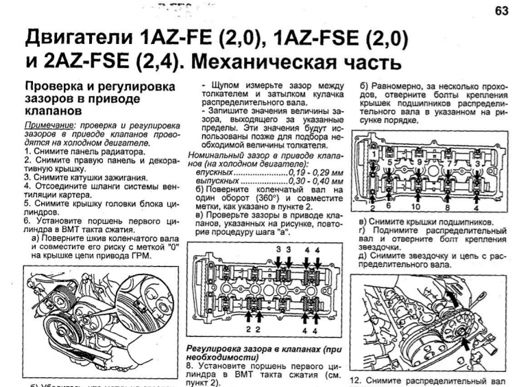

Скажите, зазоры (0.19 - 0.29) точно для Авика 2003-2008 (я просто в двух мануалах смотрю, не могу найти)?

СообщениеДобавлено: Чт июн 11, 2015 12:13 pm
Точнее вроде некуда))
_001.png [ 478.09 KiB | Просмотров: 8053 ]
