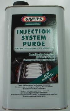

Доброго времени суток! Можно фото этого баллончика с винсом. И кроме него, какие ещё аналогичные жидкости посоветуете.

Сообщения: 67
Откуда: Африканда
интернет тебе в помощь....
92174.jpg [ 12.33 KiB | Просмотров: 5528 ]
