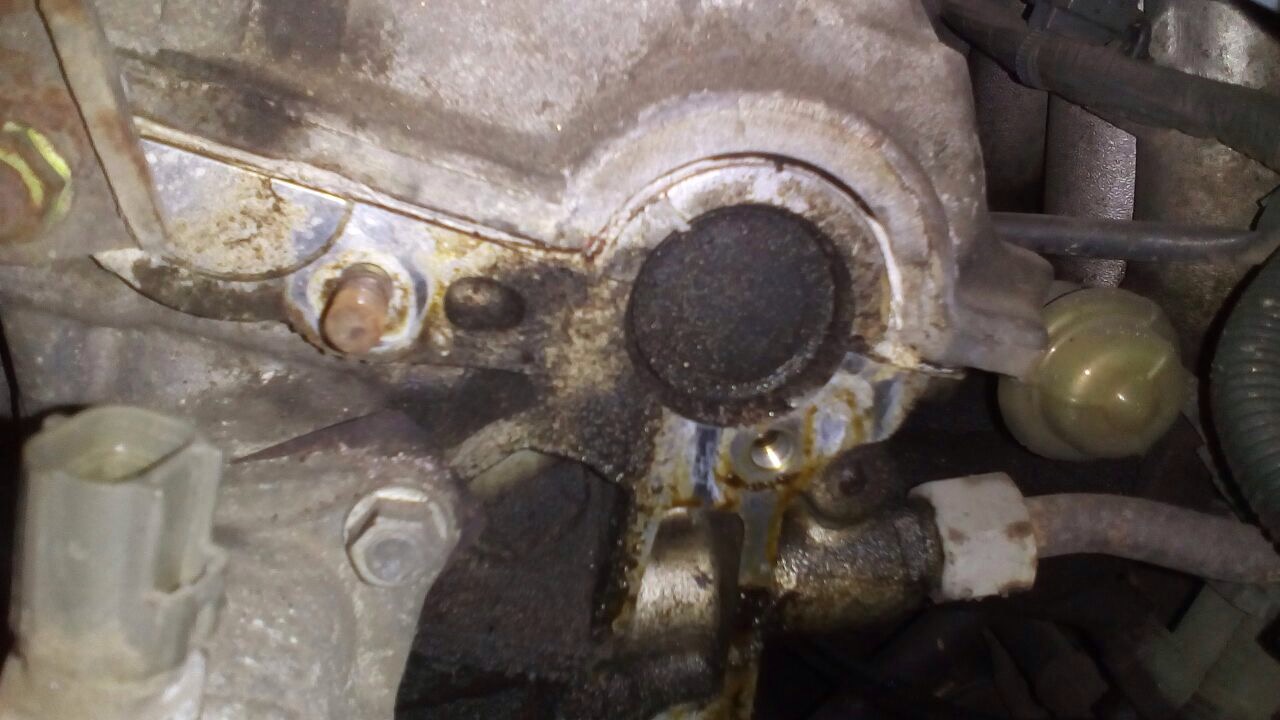

Сообщения: 56
Откуда: Выборг, 47
Сегодня отдал мастерам - но они меня удивили, сказали что эту заглушку будут менять без снятия клапанной крышки! А если менять со снятием крышки и зажимать ее болтами как на фото обсуждали выше, то как раз и происходит сдавливание резиновой оболочки и получение небольших зазоров из которых и сочится масло! Поэтому ее выковыривают как пробку штопорм и заменяют на новую. Интересно....Жду окончания работ......
 Заголовок сообщения: Re: следы масла сзади движка 3S-FE - в чем проблема
СообщениеДобавлено: Вс май 21, 2017 8:21 pm
Сообщения: 56
Откуда: Выборг, 47
Мастера заменил за 500 руб, крышку не снимали т.к. сухая - теперь буду ждать результата положительного или отрицательного (не потечет или опять потечет). Подтеки были точно из под нее (на фото при снятии видны следы подтеков).
