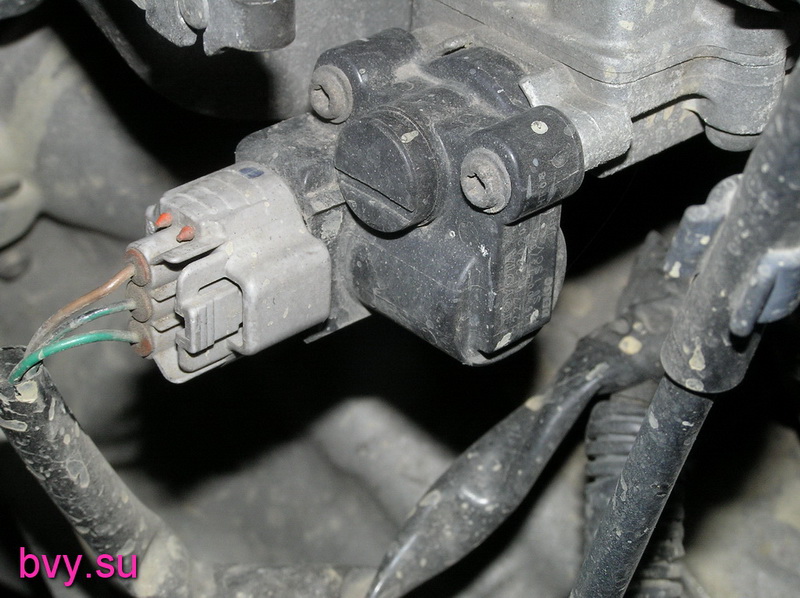

У вас такой регулятор, как на картинке?
P2200555.JPG [ 164.98 KiB | Просмотров: 18752 ]

Если ослабить спец болты крепления, у этого регулятора есть возможность поворачиватся относительно оси?
Это ничего не даст, мозг все равно скорректирует обороты до требуемых. Та регулировка нужна для поддержания холостых аварийного режима на случай отказа моторчика золотника КХХ, чтобы не заглохнуть.
