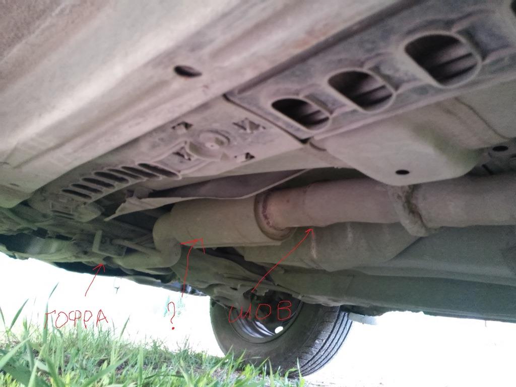

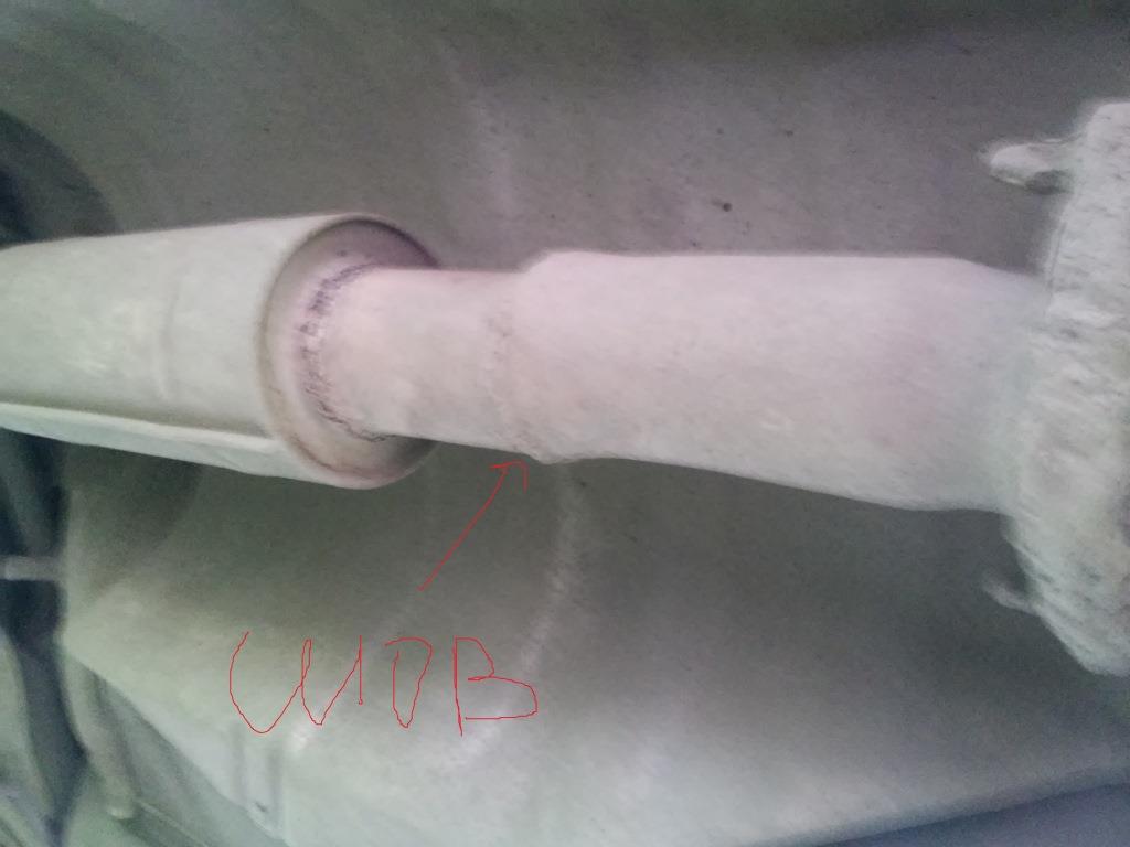

потеря мощности. едет только на первой или второй и то только после 4000. на третьей до 3000 разогнать проблема. такое ощущение что кого то на прицепе везу.
но вот проблема. вчера поддомкратил машину залез под нее и был удивлен. как или вырезали или заменяли фланцы по середине машины которые. еще стоит гофра после штанов, насколько я понимаю ее там не должно быть, должны быть труба? постучал слегка по кату, бряканий никаких нет такое ощущение что он или на месте или заполнен стружкой как некоторые делают.
Вот теперь думаю заехать сразу взять пламя гаситель или сначала срезать а потом посмотреть, а то может его и нет уже внутри)) что скажете господа?

riff666
Это чужеродная банка, похоже. viewtopic.php?f=15&t=605&start=150 - на этой странице темы есть фото родного.
Я надеюсь что это какой то другой кат вварили)) И после удаление станет легче)) ну а узнать можно будет как это или нет только после вскрытия))
а вот что то я выкурил всю тему тут про кат а так и не понял что ставить плямя гаситель или трубу :oops:

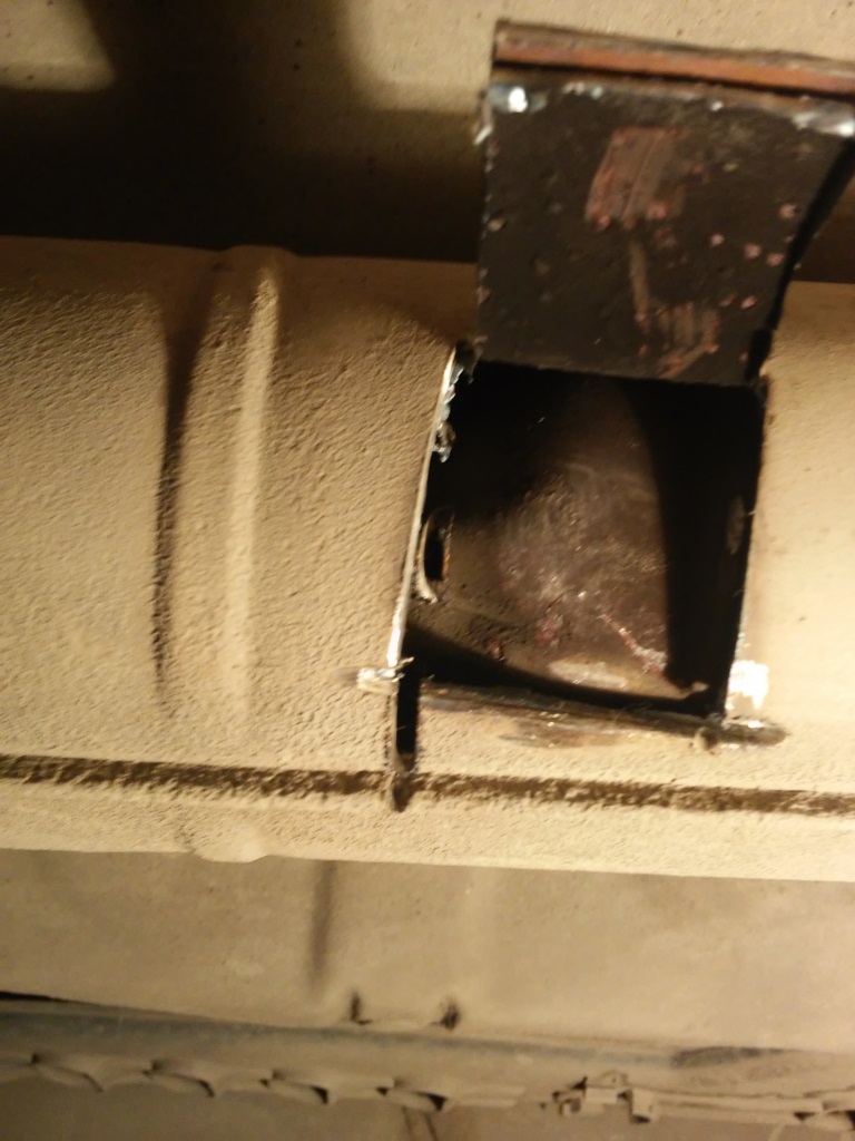

заехал на обеде к знакомому костоправу пока у него был перерывчик пол часа. загнали на яму и решили посмотреть по быстрому что внутри этой первой банки где якобы катализатор. вырезали маленькое окошко и были удивлены, внутри стоит еще одна банка. ее малость прорезали аккуратно и вот там вроде просматривается что то черное)) похожее на катализатор. когда прорезали завели и посмотрели на обороты и они стали маленько быстрее подниматься при нажатии на газ. потом все это дело заварили аккуратно. на выходных буду вырезать))
вот такая интересная ситуёвина

В общем сняли трубу. отрезали спереди от якобы катализатора. было обидно. катализатора нет :sad:
пол дня зря возились.
в итоге пришли к воводу что тагя пропал из за китайского бензанасоса. и действительно. взял у знакомого насос bosch от десятки. старый. перепаял клемы. поставил все работает. тяга появилась)) жду когда умрет этот и куплю новый от 10)) хотя давление мой насос держал на холостых 3,5 ровно, а при нагрузки в движении видать не вывозил((
