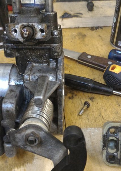

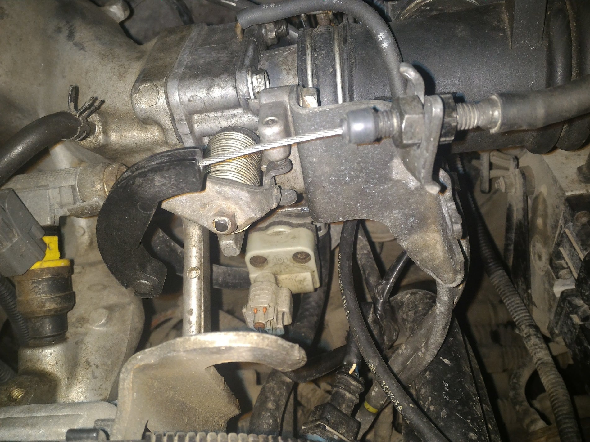

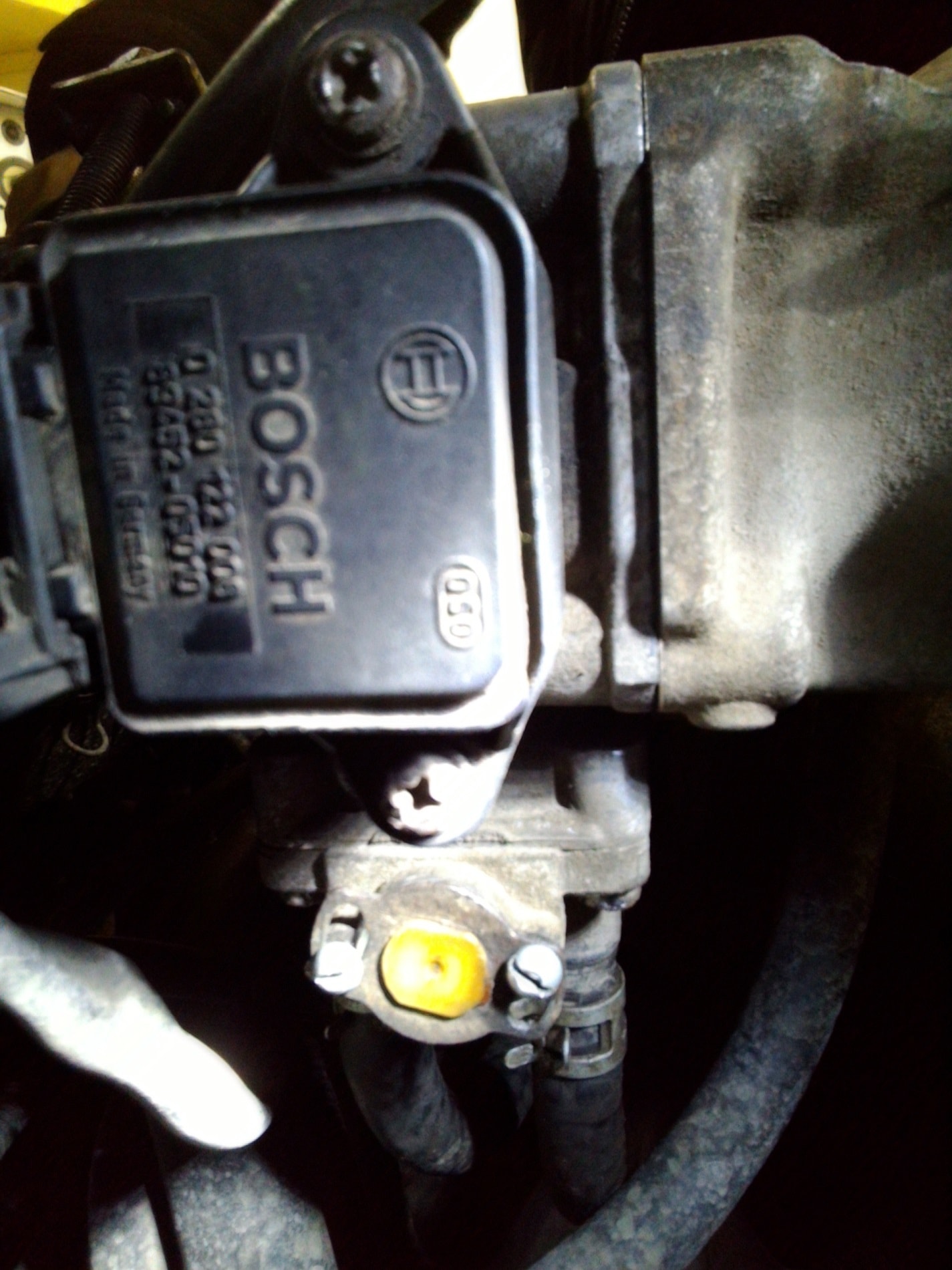

вот сделал пару фоток. времени особо небыло разбирать, сделал на месте
Комментарий к файлу: я так понял, что вот поворотом этой желтой крыжечки регулируются обороты, но у меня видимо нет

 Заголовок сообщения: Re: (*) Вибрация двигателя на оборотах холостого хода.
СообщениеДобавлено: Чт фев 11, 2016 6:14 pm
Сообщения: 167
Откуда: Усть-Илимск
Имя: Юрий

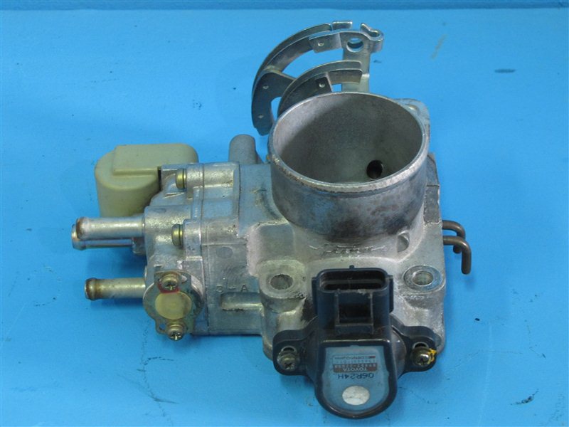

Смотрю на фото и понимаю что, вот эту белую "хрень" с фишкой вы не откручивали, в ваше случае поворот её по часовой, на полностью прогретом моторе должен вызвать повышение оборотов холостого хода, а вот с обратной стороны металлическая крышка с прорезями является регулировкой количества оборотов на холодную, т.е прогревочных. Если была бы "хрень" черного цвета, то она является чисто электронной и весь механизм не содержит биметаллическую пружину, т.е она не имеет пазов и не смещается. Если за металической крышкой отсутствует пружина, то скорее всего её не поставили, так как металическая крышка стоит обратной стороной. Нормально она выглядит так

vovchik113 писал(а):
Да действительно я не откручивал белую хрень, она не откручивалась
Ну тогда о качественной мойке клапана речи быть не может, и пониженные обороты, скорее всего, имеются по причине заедания золотника.
Снимай клапан, откручивай привод золотника, вымывай грязь, чтобы золотник "от дуновения ветерка" вращался свободно, без заеданий и закусываний. Смазывай подшипники и собирай, обращая внимание на целостность резиновой прокладки между КХХ и корпусом ДЗ. Привод прикручивается таким образом, чтобы без фишки на нем теплый двигатель без подгазовывания поддерживал холостые обороты в районе 900 об/мин. Проверка работоспособности снятого клапана описана в легионовском букваре, будет желание - можно проверить перед установкой.

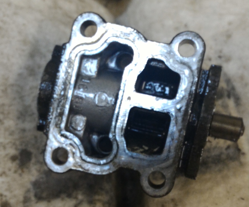

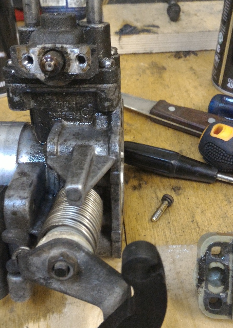

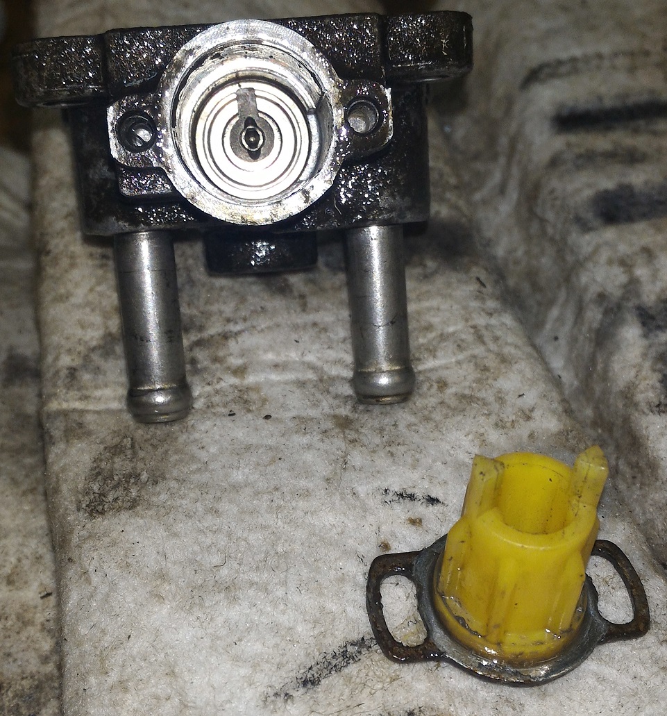

все разобрал помыл ну и вот эта белая хрень. Не похоже на то что она регулируется ну разве что миллиметр влево и в право. Собрать попробовать не получилось( прокладку от ВЭДЭХИ вспухла надо заказывать. Вопрос еще как смазать подшипник регулятора изнутри или снаружи и чем подлесть чтоб смазать или можно маслом капнуть?

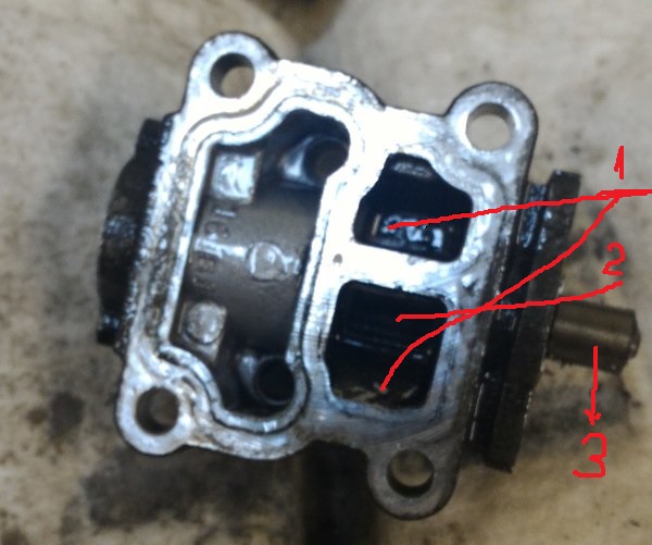

СообщениеДобавлено: Сб фев 13, 2016 10:25 am
То что под цифрой 1 должно быть все отмыто, светло серого цвета. Прорезь вала под цифрой два вращается на 360 в обе стороны. Когда отмоешь, вал под цифрой 3 вращается свободно, без заеданий и быстро. Я смазывал силиконовой смазкой. Тупо налил туда, а потом покрутил за вал пока смазка не ушла. И так пару раз. До того, как закажешь новую резинку можно поставить старую, хоть ее и раздуло. Главное в пазы ее вставить и аккуратно собрать. Должно получится.
