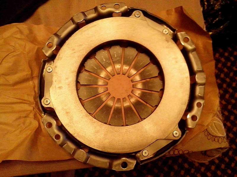

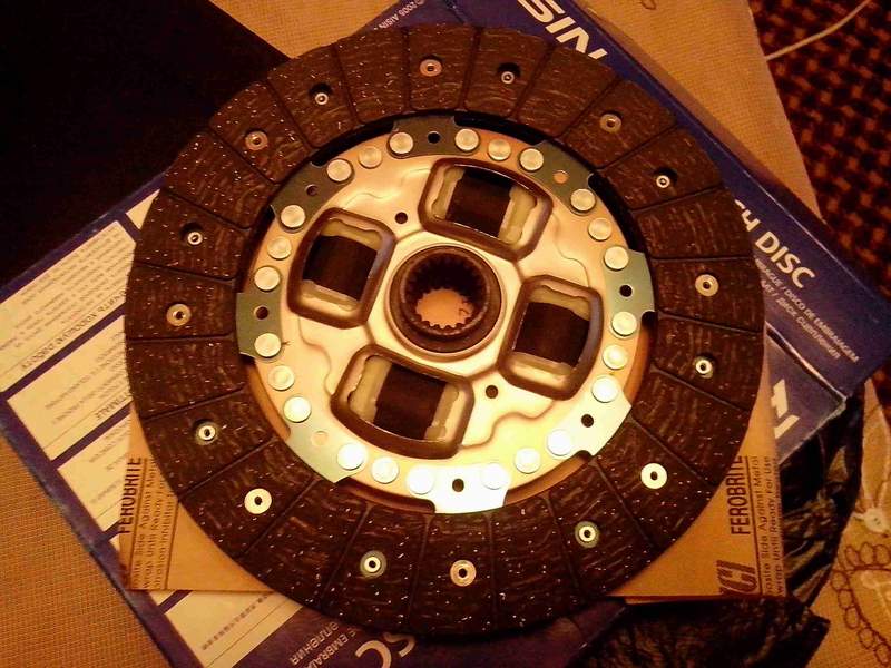

Поставил себе комплект AISIN, после дешевого валео, которое колбасило после 15 минут езды по пробкам (пробег комплекта сцепления валео около 50 тыщ).
Ощущения - непонравилось, как будто стал сильнее чествовать вибрацию двигателя при трогании. Еще , если немного нажать на педаль сцепления (свободный ход педали) на педаль передается вибрация. И самое главное, при сильной перегазовке, когда на бардюр забираешься и т.п., воняет паленным сцеплением.
Педаль сцепления регулировал после смены комплекта корзина+диск. У кого-то есть понимание почему начинает подгорать сцепление? На фото новый диск и корзина

Сцепление когда ставил центровал? раз вибрация идет, фото подшипника нет и он не менялся?

Подшипник не менял. Делал сцепление в автосервисе, не гаражном, по этому про центровку сказать не могу. Надеюсь что слесарь был не криворуким

если подшипник был из комплекта дешевого валео, то зря не поменял. сцепление айсин хорошее, к нему придраться ни как.

что-то на фото ни одной надписи нет, даже AISIN - вообще его ставили в оригинале
