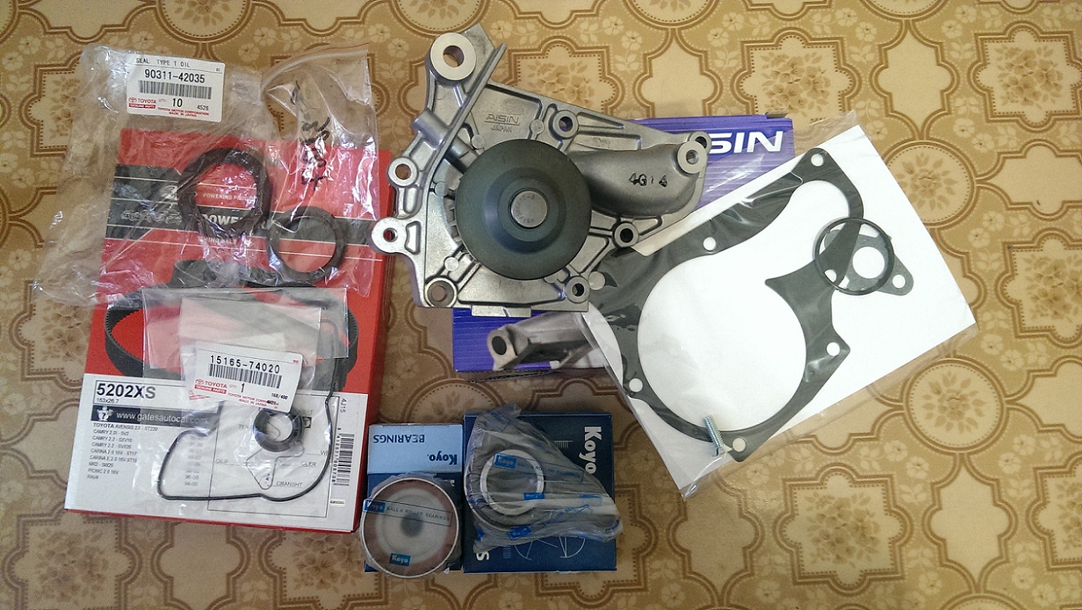

Вот кому вдруг интересно сколько по деньгам вышло:
Фирма Код Описание Кол-во Цена Сумма
Gates 5PK1133 Ремень поликлиновый 1 427,19 427,19
Aisin WPT-010 Насос системы охлаждения 1 1643,77 1643,77
Felix 4,60653E+12 Антифриз "PROLONGER", 1л 1 150,19 150,19
Felix 4,60653E+12 Антифриз "PROLONGER", 5л 1 606,73 606,73
Gates 5202 XS Ремень зубчатый 1 1059,09 1059,09
Ina 531 0176 20 Ролик натяжителя ремня ГРМ 1 1009,03 1009,03
Ina 532 0091 20 Ролик обводной ремня грм 1 739,04 739,04
Toyota 15165-74020 Сальник насоса маслянного 1 253,9 253,9
Toyota 15197-74040 Прокладка корпуса насоса системы смазки 1 308,73 308,73
Toyota 90311-38067 Сальник распредвала передний 1 265,22 265,22
Toyota 90311-42035 Сальник коленвала передний 1 292,04 292,04
Toyota 90507-17003 Пружинка ролика натяжного ремня ГРМ 1 187,14 187,14
Итого:6942,07
Avensis T22 седан,2000 г., 3S-FE, 2л.,автомат. 200000 km

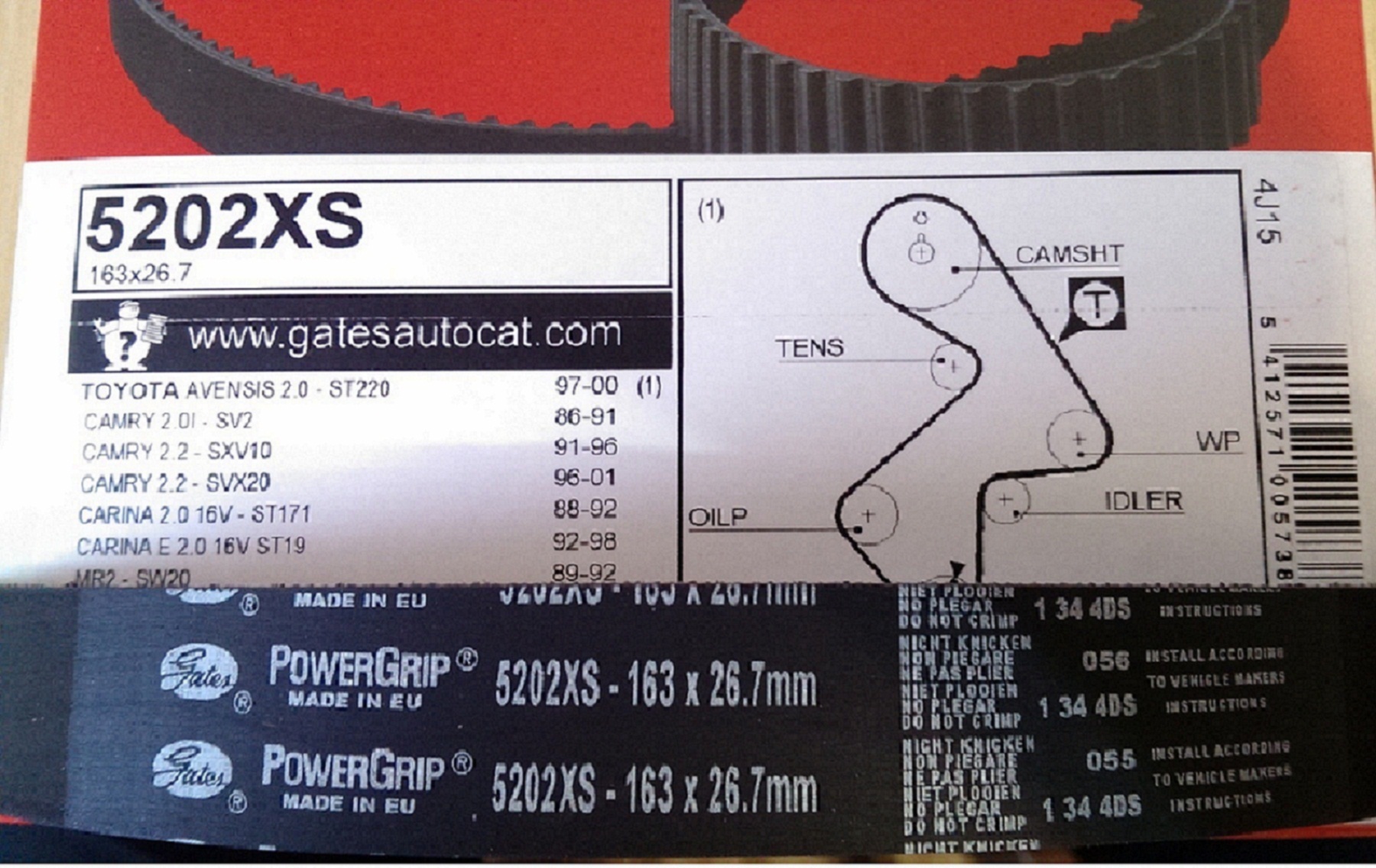

СообщениеДобавлено: Пт фев 06, 2015 1:36 pm
Сообщения: 202
пришло время менять ГРМ. как определить что ремень не подделка?
IMAG0052.jpg [ 511.52 KiB | Просмотров: 8760 ]
IMAG0042.jpg1.jpg [ 498.13 KiB | Просмотров: 8760 ]

СообщениеДобавлено: Пт фев 06, 2015 6:43 pm
там на коробке есть галограмма,берёшь увелечительное стекло и смотришь что там написано,там(очень) мелким шрифтом написан код,если его нет,левак, я когда засомневался,даже им позвонил,там девушка и объяснила как отличить ..http://ww2.gates.com/Russia/downloads/d ... n_id=18788

Сообщения: 202
да там есть такой мелкий код.спасибо
 Заголовок сообщения: Re: Замена ремня ГРМ
СообщениеДобавлено: Пт фев 06, 2015 7:17 pm
Сообщения: 202
http://www.originalgates.ru/distinguish ... /packaging вот че нарыл :) :)
