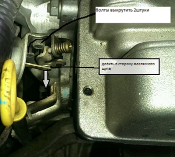

Откручиваешь два болта шестигранник 5мм которые крепят мембрану к коллектору затем аккуратно пальцем давишь на место соединения штыря выходящего из мембраны и флажком.Снимаешь мембрану и проверяешь легко ли крутится ось.

Снятие мембраны примерно 10 минут.
