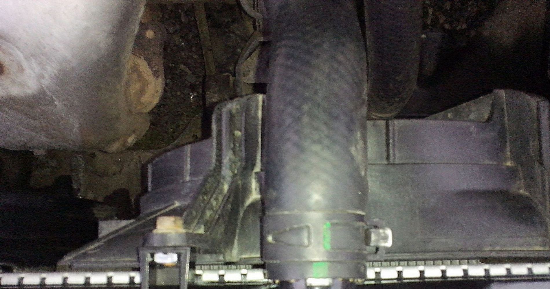

На второй день полёта радиатор дал течь,а точнее на месте стыка верхнего патрубка и радиатора
Поехал к к тому кто устанавливал,посмотрели внимательно хомут
IMG_20140729_184520 а.jpg [ 326.47 KiB | Просмотров: 4900 ]
не стоял не так как раньше,поставили его как было.Понаблюдаю ещё денёк.

а чот не вижу на фото где течет.
и течь может сам патрубок
