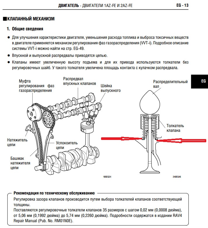

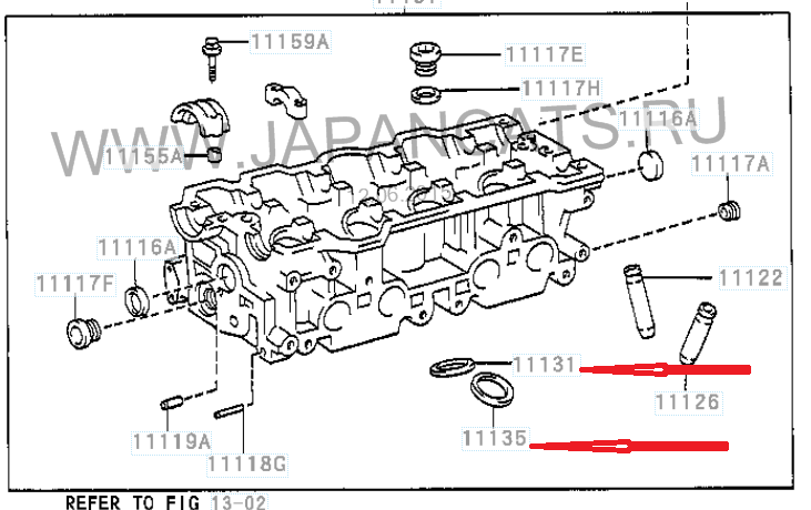

А где то самое седло, про которое мне писали тут и замену которого мне якобы произвели сервисмены?
-седло.jpg [ 195.93 KiB | Просмотров: 7209 ]
СообщениеДобавлено: Чт июн 11, 2015 1:55 pm
http://www.exist.ru/price.aspx?pid=BC10 ... Cat=Toyota
.PNG
.PNG [ 90.26 KiB | Просмотров: 7204 ]
-седло.jpg [ 177.58 KiB | Просмотров: 7206 ]

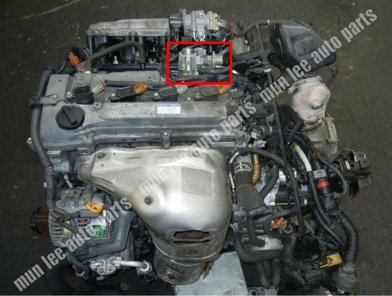

Если выделенное красным цветом присутствует на моторе, значит это FSE мотор.
JDM_USED_ENGINE_FOR_CAR_TOYOTA_1AZ.jpg [ 119.43 KiB | Просмотров: 7202 ]

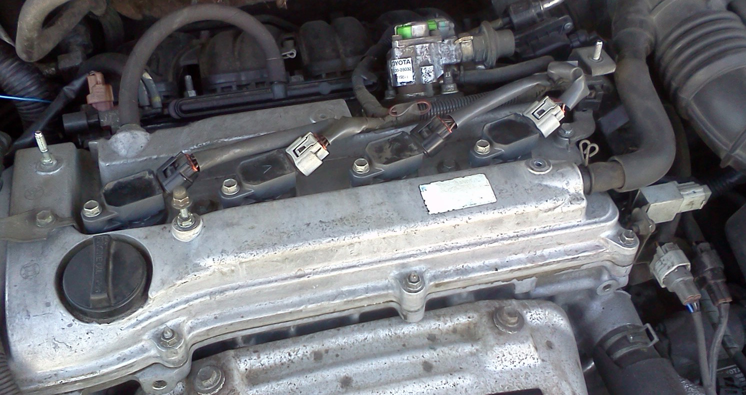

У меня такая деталь присутствует, но мотор FE :)
Кстати, а в чем отличие? Что обозначает эта S?
Вот фото моего мотора (то, что у Вас обведено красным, есть, а вот странный "девайс-клапан-что-то-иное" сразу за ним - отсутствует):
engine.jpg [ 346.83 KiB | Просмотров: 7195 ]

FE - инжекторные двигатели
FSE - двигатели с непосредственным впрыском топлива.
противоречие
