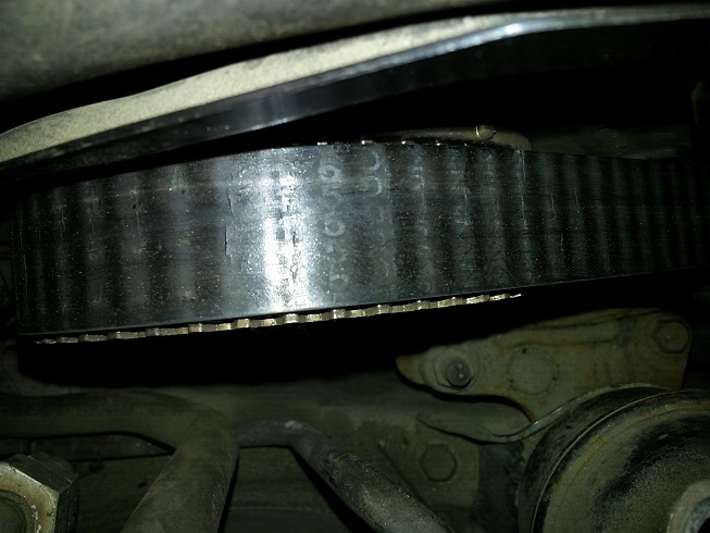

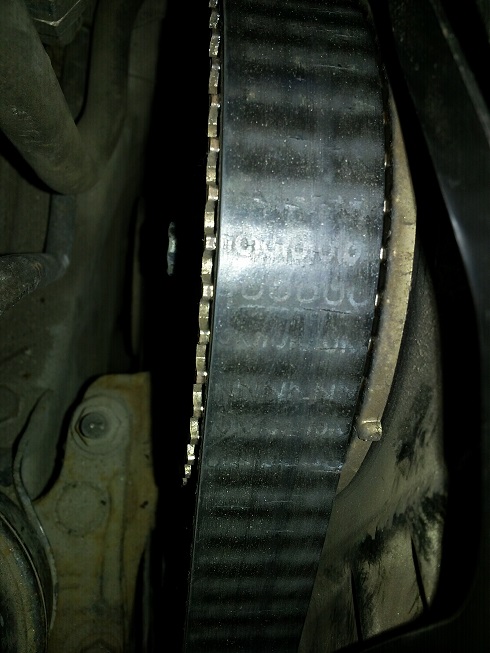

Меняли мне этой зимой ремень ГРМ, пробег на нем меньше 15000. Достал треск на холодную. Пробовал подтягивать, все равно трещит. Решил заменить пружину натяжного ролика (при замене ремня не менял) - думал растянулась и не натягивает ремень. Пружину поменял не помогло, натяжной ролик до упора поднят. Получается ремень слишком длинный? еще и весь в трещинах за полгода. Опять ремень покупать. Оригинал уже не хочу. Варианты Gates 5202 XS за 1 058,73 р. или Mitsuboshi163S8M27-H за 1 168,73 р. ?

Был треск на холодную, забил, стал прогрессировать, оказалось роликам хана, причем обоим и всего за 20 т. км. Ролики смотри, а ремень конечно под замену, бери Gates.

Треск вроде из-за слабины в натяжке ремня - при снятой крышке видно как бьет по ролику. Заказал Gates. Ролики пока не заказывал - вскрытие покажет. После отпуска поеду на замену, надо бы длину ремней сравнить.

Отчитываюсь. (см. фотки выше с ремнем в трещинах). Поменял ремень на Gates 5202 XS. Менял недели три назад, тестировал. Поменяли в Japansto - Автосервис в Бирюлево - Кировоградская (добавил отзыв по сервису в соотв. разделе). Со слов слесаря ролики в порядке, а вот ремень мне установили старый, по внешнему виду пробег ремня тысяч 150!!!! Показал мне снятый ремень мой, - как же я ездил? Когда не натянутый, трещины еще страшнее. получается мой новый оригинальный ремень при установке сп.....ли!!!!! Менял в гараже №408 в Вешняках. (добавил отзыв по сервису в соотв. разделе)
http://carina-e.ru/viewtopic.php?p=749664#p749664 Может, и сервисники-то не при делах, а ремни такие?
