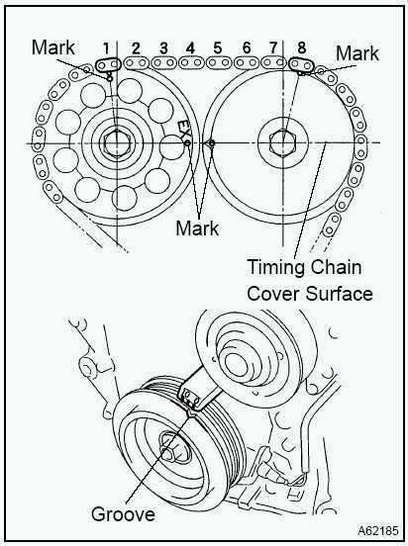

Решил покрутить коленвал в обратную сторону, пока снова нижние метки не совпадут. Как только нижние совпали, верхние тоже совпали. Получается пародокс: крутишь вперед-метки не совпадают. А если потомо покрутить назад-метки совпадают. У кого какие предположения?
цепочка должна внатяг стоять от впускного вала к коленчатому валу, ослаблена она должна быть только в месте от колена в выпускному р\валу. позвони, по подробнее обьясню

BRW писал(а):
Цепь натянута нормально. специально натягивал.
блин, не нормально у тебя она натянута
вот фото как должно быть
change-chain-1zz-fe-09.jpg [ 35.97 KiB | Просмотров: 7809 ]
, выпускной вал стоит меткой по горизонтали к впускному, на впуске одна метка единственная, верх выставили, идем дальше- одеваем цепь, нижняя метка на колене как на фото. от впускного вала к колену цепь должна быть натянута, от колена к выпуску должна болтаться пока натяжитель не поставишь, говорю проще позвони, метки никуда уезжать не должны.метки то какие смотришь? на цепи которые желтые, или же на валах?

СообщениеДобавлено: Вт июн 16, 2015 7:33 pm
Все я так выставил как на рисунке. Я говорю о том, что потом, когда проворачиваешь по часовой стрелке коленвал, метки не совпадают. И клапана с поршнями не встречаются. Знакомый, который перебирал такой движок, сказал, что надо долго крутить, пока они совпадут. Пока со временем туго. Может завтра доделаю.
толи санки не едут, толи блин лето настало....
КАКИЕ МЕТКИ ИМЕННО не совпадают? либо на цепи, либо на валах? если на цепи то и Х@Й с ними,вообще не гони , на валах они должны, просто обязаны совпасть через 360 градусов, то есть метка на колене должна один раз пройти через нулевую точку- тогда метки не совпадут, а на второй раз они и совпадают давай фото в конце то концов, аж интересно стало

Не внимательно читаете. Ответ на первый вопрос: звездочка коленвала-шпонка на 12 часов на точку, цепь естественно цветным звеном на точку на звездочке.Ответ на второй вопрос: сотрю на метки на звездечке коленвала( что бы точка совпадала с цветным звеном и точки распредвалов совпадали с цветными звеньями). Ответ на третий вопрос: бошку не снимал. Менял так. И встречный вопрос- объясни как поменять колпачки на всех клапанах, не вращая коленвал?
Интересовал именно ответ-----
Toretto писал(а):
если на цепи которые- то они служат только для выставления грм
Я задал такой вопрос: выставил все по меткам. Стоит все идеально. Решил проверить, если покрутить коленвал по часовой стрелке, совпадут потом установочные метки на звездочке коленвала и на звездочках распредвалов? На сколько понял, цветное звено совпадает с установочной меткой на звездочке распредвала гдето через 720гр.

Все. Собрал машину. Пришлось пожертвовать сном. Выставил все по меткам, и потом уже не проверял. Только колесом покрутил, клапана не встретились и слава богу. Машина завелась нормально. Теперь обучается. Ну и с пробкой немного помучился.

Когда я на своем 2AZ-FE, менял МСК колпачки, был такой же ступор, выставлял метки на РВ, отмечал метки на цепи, прокручивал, и метки цепи не совпадали, тупил долго, потом дошло, что метки на РВ надо смотреть.
