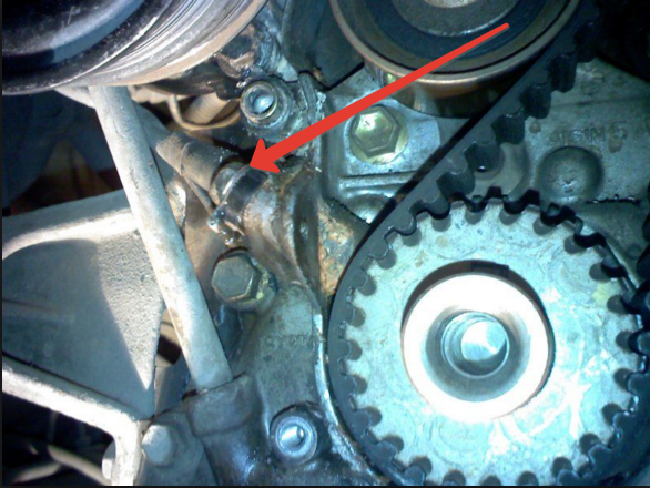

Катушка в порядке, а вот датчик каленвала так и не нашел. Обьясните, где он находится и как к нему подобратся?
седан 1999г.в. 1.6 110л.с. механика
 Заголовок сообщения: Re: Не завелась
СообщениеДобавлено: Пт апр 08, 2016 7:35 am
Под помпой.
2016-04-08_07-33-22.png [ 688.03 KiB | Просмотров: 8689 ]

Fidel писал(а):
Под помпой.
Спасибо, буду искать:)
