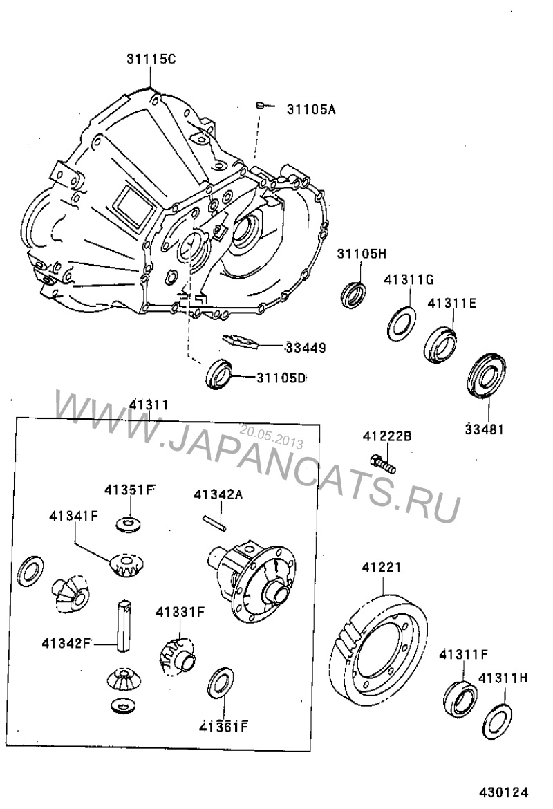

Да ручка)!!! Не там склоняется на то что в квадрате обведенно. И каждая по рублю!!
image.jpg [ 175.07 KiB | Просмотров: 5875 ]

Нет я к своему механику))!!! Там шестерни которые с номером на картинке 41331 и 41341 каждая по рублю!!

Почему такая уверенность, что диф развалился?
спроси у своего механика от 4а-фе подойдут эти шестерни если подойдут то донора найдем тебе

avensisovodila писал(а):
Мне почемуто тоже кажется, что диф на них одинаковый, т.к. внутренние шруса взаимоменяемы с 4а, 7а, 3ZZ.
Печенька, как определили точность диагноза? Люфт большой? Гул? Я что то склоняюсь к подшипникам больше, хоть и не телепат.
 Заголовок сообщения: Re: Шум из коробки
СообщениеДобавлено: Вт май 21, 2013 2:43 pm
Диференциалы одинаковые внутри групп.
Группа 1. 4A, 7A, 3ZZ.
Группа 2. 3S, 1AZ, 1ZZ, 2C.
Связано это с крутящим моментов двигателей. Чем больше крутящий момент, тем крупнее нужны элементы диффера.
