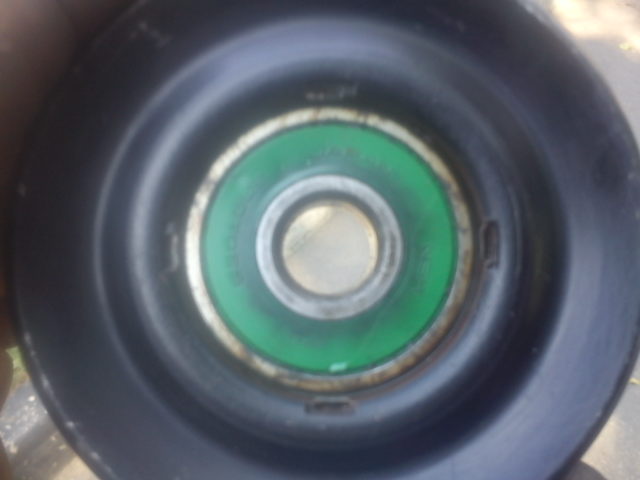

вот он подшипник ролика, 6301DU2
Комментарий к файлу: вот он подшипник ролика,6301DU2
