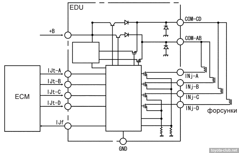

Вопрос к знатокам - кто-нибудь знает, где найти "Усилитель форсунок (EDU)"?
Прежде чем поменять форсунку, попробую прозвонить управляющий провод - вдруг коротнуло на землю? Хотя тоже вряд ли - сгорела бы нах..

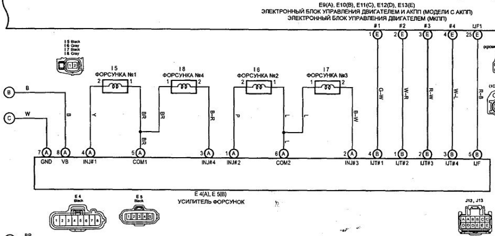

Блок нашел.. У кого есть распиновка 8-контактного и 5-контактного разъема EDU?
_002.png [ 216.28 KiB | Просмотров: 8307 ]
СообщениеДобавлено: Вт июн 16, 2015 12:44 pm
Сообщения: 61
Имя: Борис
Спасибо огромное!
Может, в том чудном мануале есть и номинальное сопротивление катушек форсунки? А то везде разные значения - где-то пишут, что 2,55..2,85 Ом - норма при +20 град С, где-то - что 4 Ома..

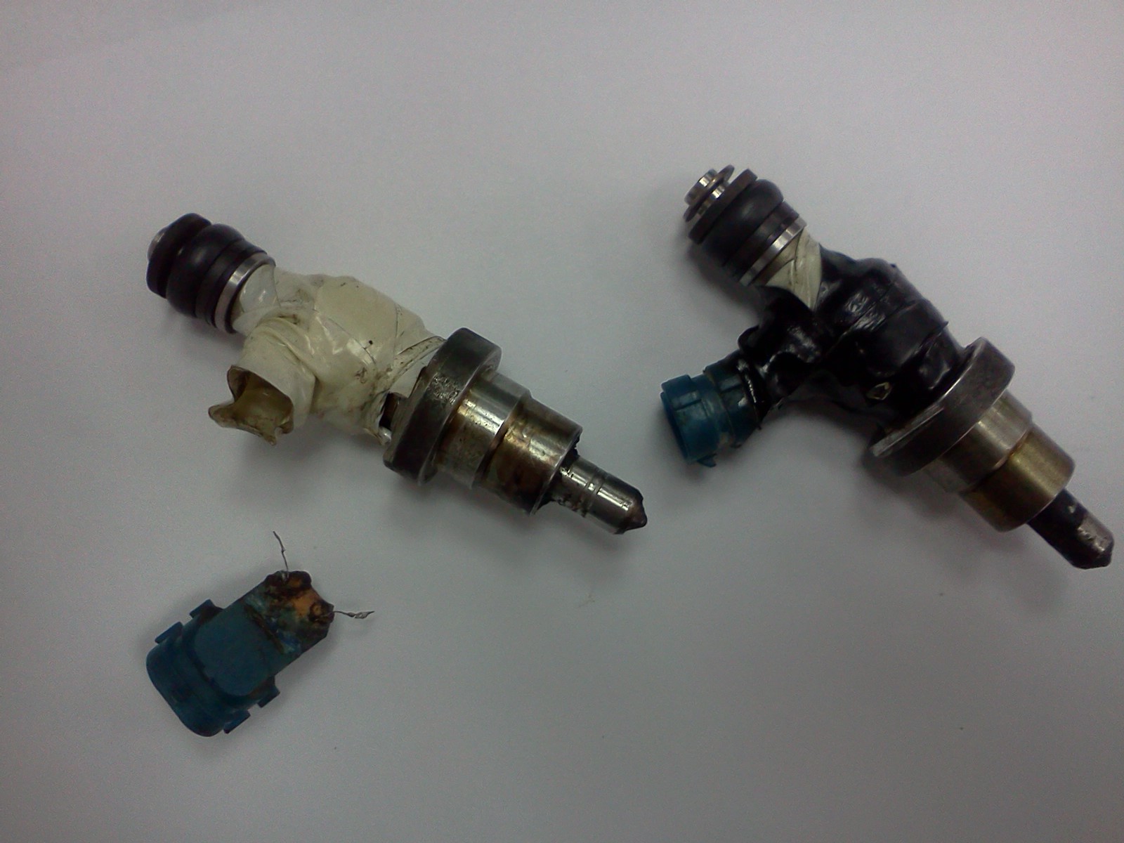

Новости с полей - рампу сняли, а там - ..ж0па! Ее фото привожу ниже (фото только двух форсунок, но они все четыре такие).
Это все предыдущие мастера - сказали мне, что контакты "сломались, но, мол, волноваться не нужно - мы отдали форсунки в ремонт и вам это ничего не будет стоить".. А еще я вчера спрашивал у мастера того "чудо-сервиса" - какие у меня форсунки (цвет)? Он задумался и сказал - черные! Но на фото явно видно, что они - синие :)

Мда уж. Высококвалифицированное рукожопство сервисменов.
Даже правильной синей изоленты не смогли найти. На ней бы заработало :)
Они как-то свои действия комментировали?

Изольдовна то черная, вот он и вспомнил что они черные :D
На самом деле тут уже попахивает вредительством. Предъявляй им стоимость новых форсунок и работ по замене!

Вот это сервис. Однозначно претензию по работе. Требовать замену форсунок за счет сервиса.
Форсунки нужно ставить оригинал 23209-29025, 23209-29027-AO (можно б/у) с 2-х литровых Д4.
Форсунки подходят с праворуких 23209-29035, 23209-29037-BO, цвет любой.
При замене обязательно новые уплотнительные кольца 4 шт. (90430-18031).
