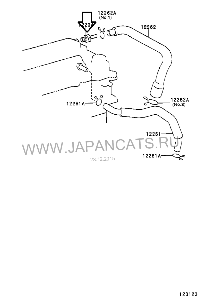

Если вот этот клапан , который под стрелкой, то я его тоже менял. Брал новый. На нем уже был нанесен герметик изначально с завода.
CImage.png [ 83 KiB | Просмотров: 4342 ]

BRW
Двигатели разные
CImage.png [ 69.43 KiB | Просмотров: 4337 ]

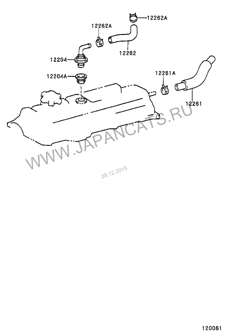

вот
CImage (1).png [ 98.17 KiB | Просмотров: 4336 ]
 Заголовок сообщения: Re: Дымит после замены колец и сальников
СообщениеДобавлено: Вс дек 27, 2015 8:26 pm
Смысл не в разных двигателях, а в том, что герметик может быть нанесен на заводе уже.
Смысл в том что у вас этот клапан на резьбе, у меня на резьбе, а на 3S нет
