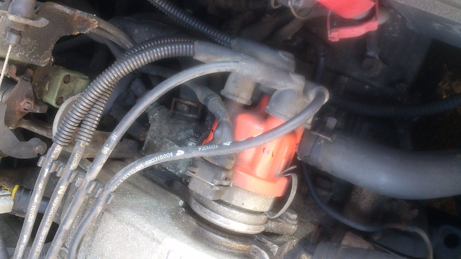

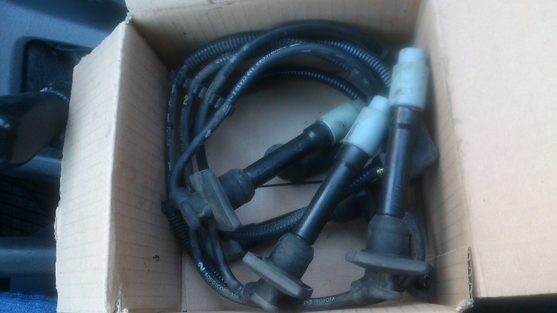

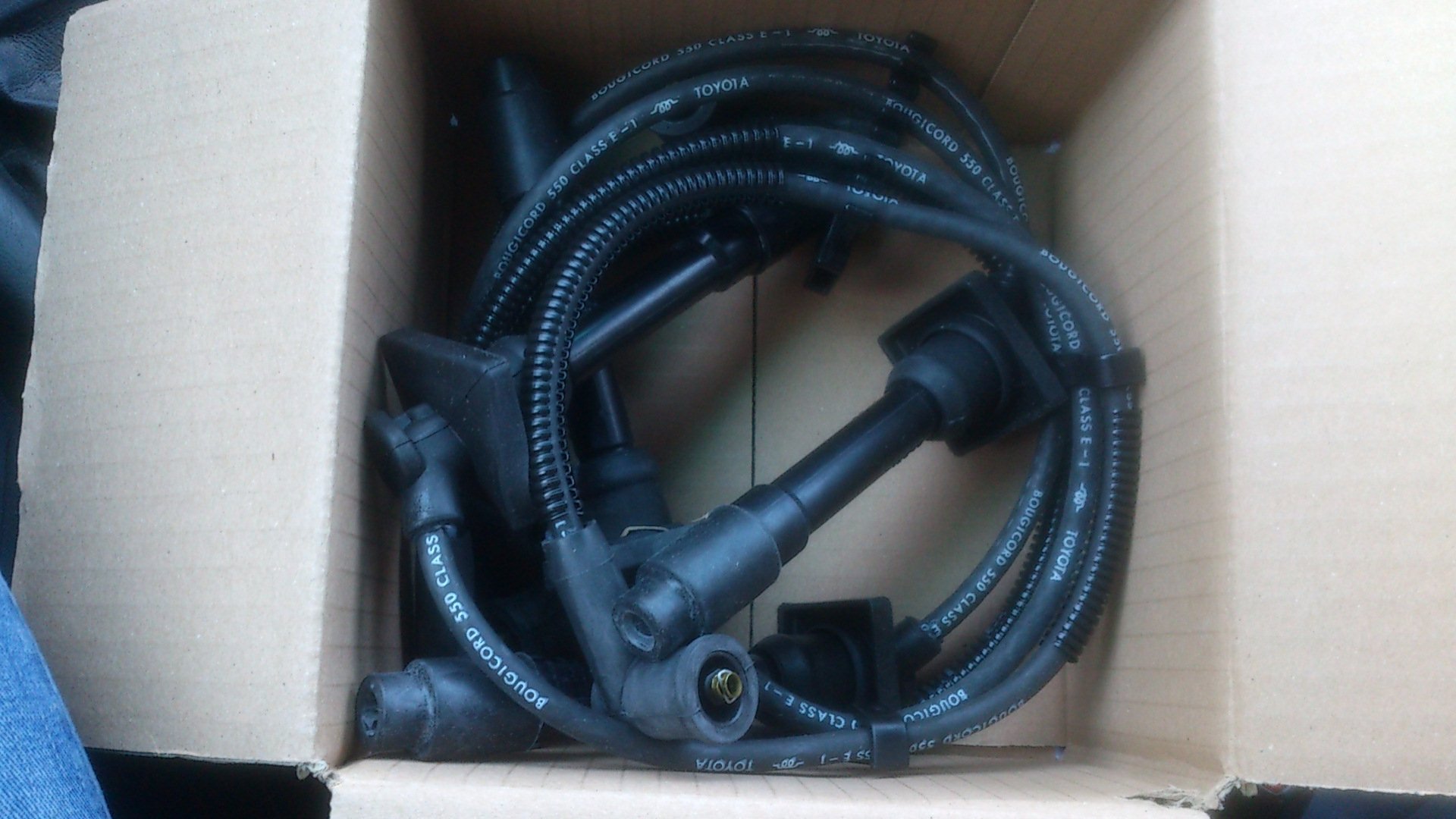

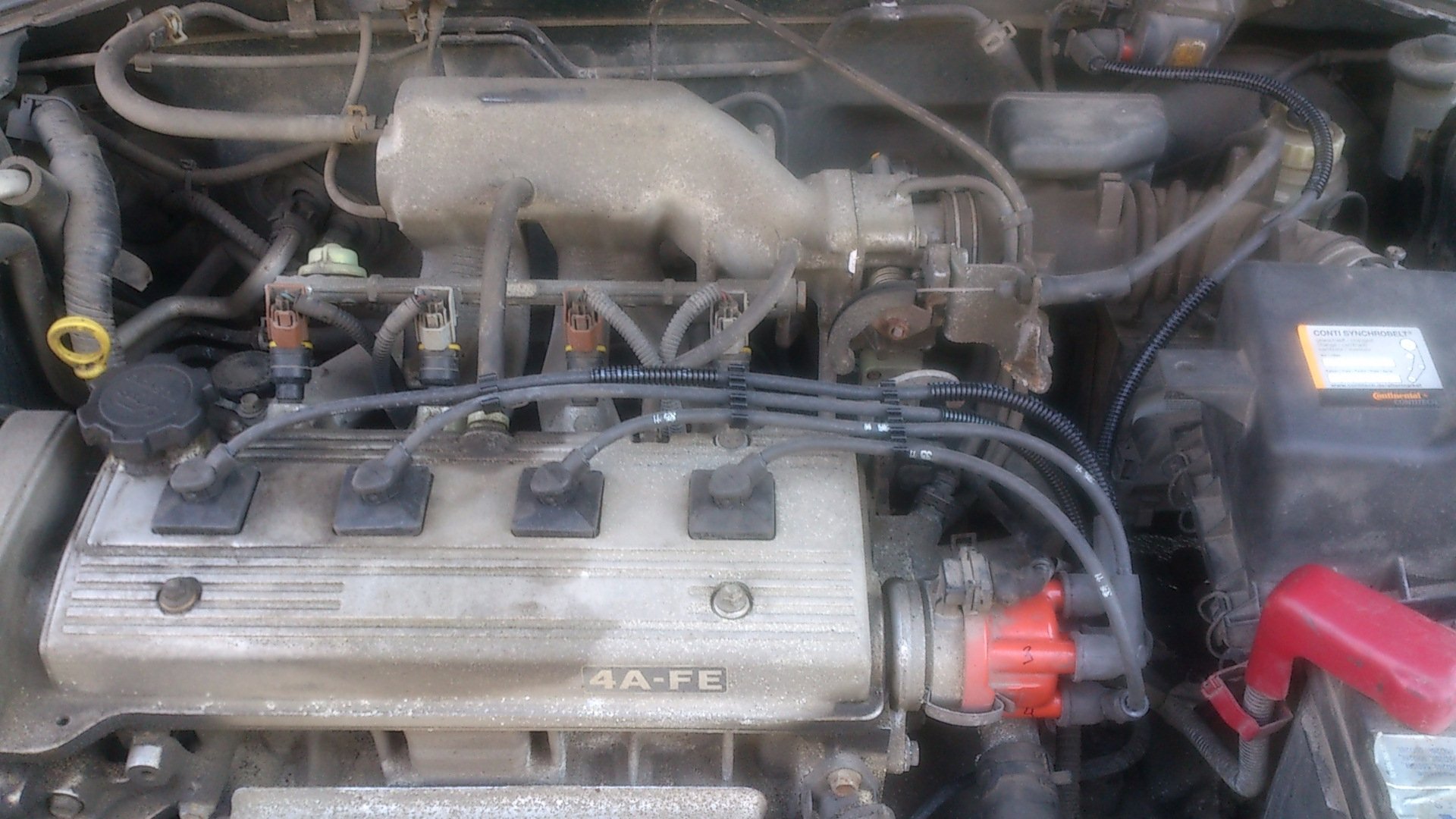

Выглядит так:
Комментарий к файлу: Судя по дате импорта, нечасто берут)))

Комментарий к файлу: Новые с чёрными колпчками
IMG_20150305_130007.jpg [ 397.65 KiB | Просмотров: 8203 ]
Комментарий к файлу: Выпуск старых - 16-я неделя 1998 года
IMG_20150305_130621.jpg [ 494.02 KiB | Просмотров: 8203 ]

Комментарий к файлу: Новые провода установлены, 35-я неделя 2011
IMG_20150305_135100.jpg [ 490.44 KiB | Просмотров: 8203 ]
