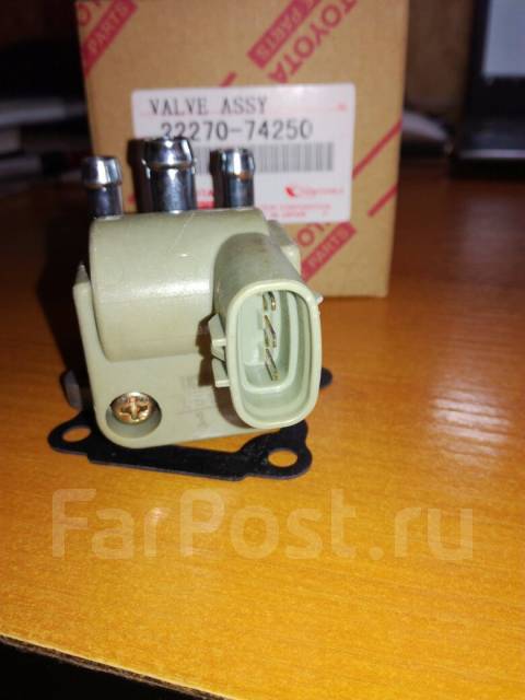

Yura ilim писал(а):
Электромагнит управления КХХ откручивали? Какого он цвета?
Такого цвета
Toyota Avensis 1999, Седан, МКПП, 1.6 4A-FE

Вы его на заведённом моторе, при ослабленных болтах пробывали поворачивать против часовой стрелки Ослаблять нужно два винта, один из которых виден на фото!

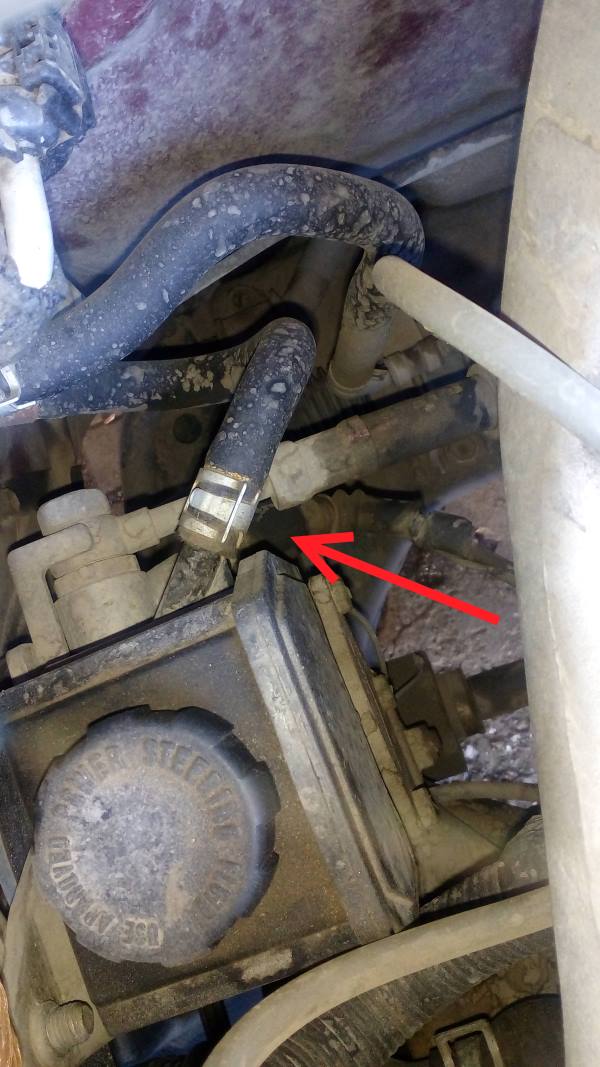

Провод в кембрике, выходит из косы под коллектором, примерно в районе 2-3 цилиндра. На конце резиновый колпачок для датчика.
Да, электромагнит немного крутится, наклонил в лево до упора, как раз и получилось 910об, если в право повернуть то обороты повышаются.
Хмм, попробую поискать, пока менял насос, подобного не видел, на насосах с круглым бачком он тоже долден быть?

Mr.coolers
Не обязательно. Доноры-то разные, где-то пневмо-клапаны, где-то электрические датчики. Может, и без датчиков вообще кто-то остался. На Авенсисы круглобачковых насосов не ставили с завода, насколько помню.
