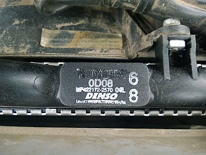

Вот маркировка:
r1.jpg [ 79.34 KiB | Просмотров: 6320 ]

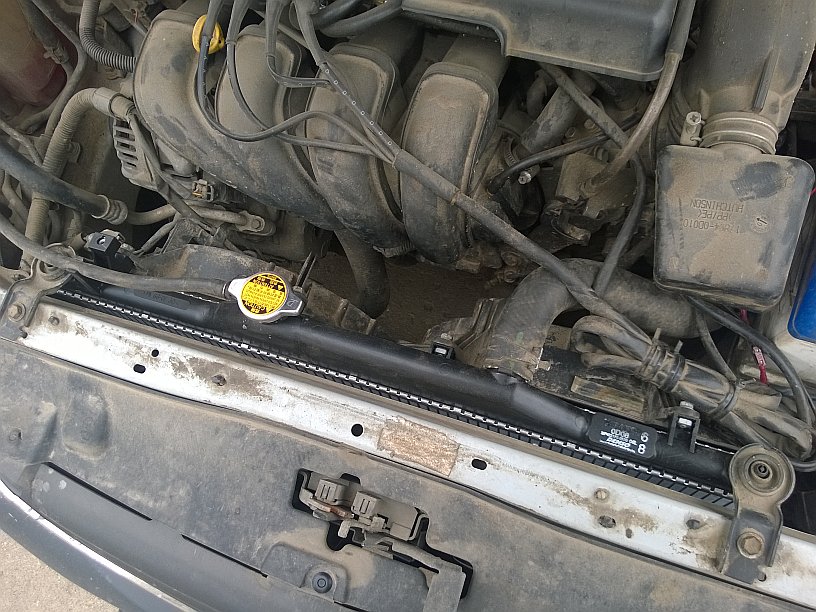

а вот как стал, Арман, сорри - иначе никак не сфоткать. На 3ZZ однозначно пойдет, радиаторы одинаковы
r2.jpg [ 187.18 KiB | Просмотров: 6320 ]

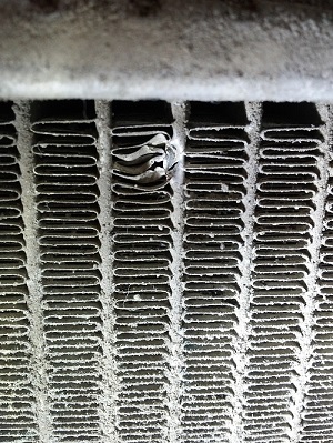

Кто знает? Алюминий радиаторов поддается пайке? Есть у меня радиатор ДВС которому всего полгода (неоригинал Ava). Повреждена вертикальная трубка - миллиметра полтора. Можно заделать как-то? Или на цвет. мет?

СообщениеДобавлено: Вт фев 24, 2015 11:30 pm
Мозк
Я бы его отправил к праотцам....

Может, попробовать отремонтировать? Есть флюс для пайки алюминия. Во всяком случае в утиль всегда успеешь отправить.
СообщениеДобавлено: Ср фев 25, 2015 7:59 am
На медных раньше такой способ прокатывал: В месте порыва трубку резали, и загибали края пару раз. Сжатые "завитушки" вполне держали давление. На люмине так не пробовал, да и места от повреждения до бачка немного вроде.
