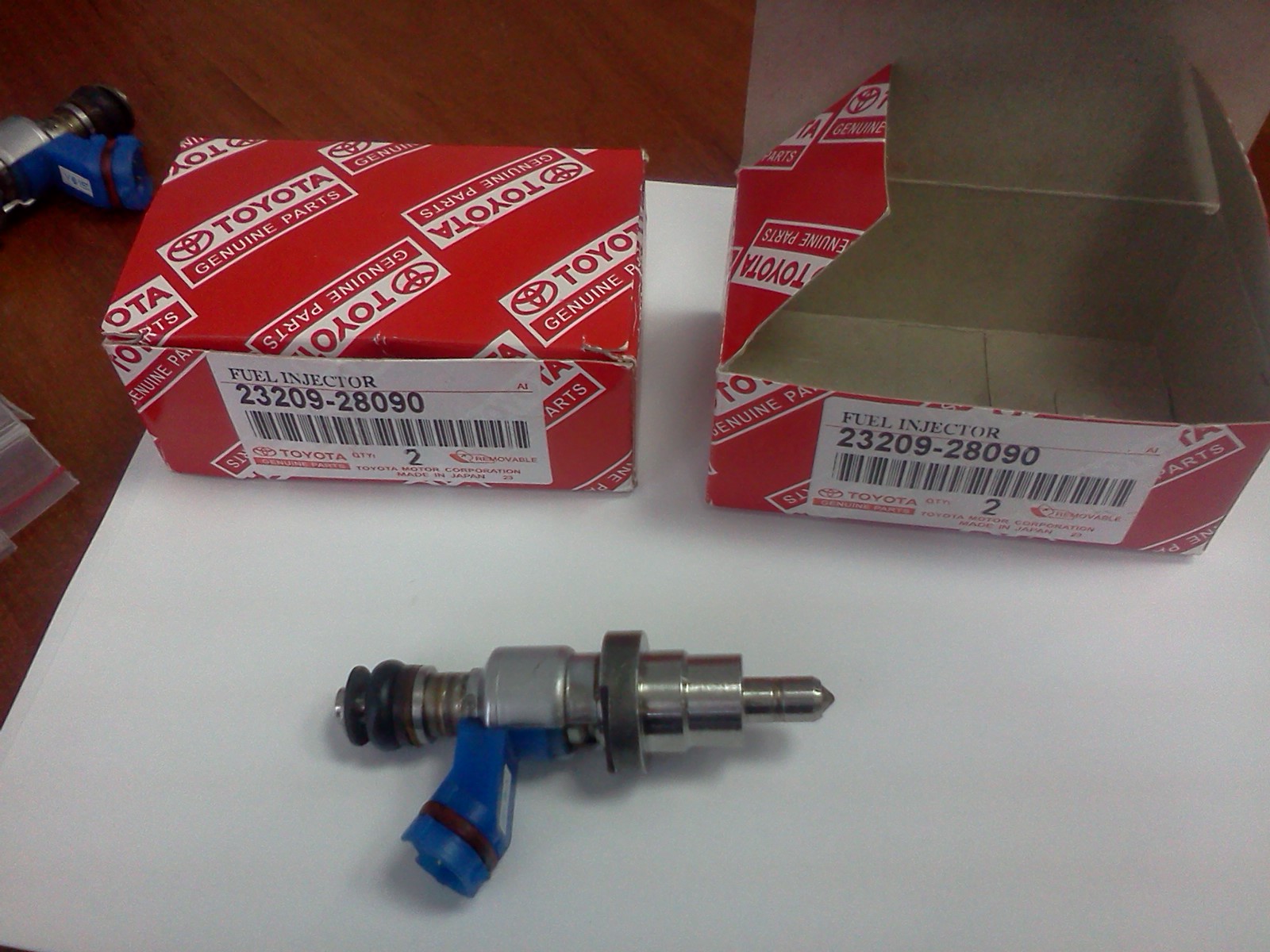

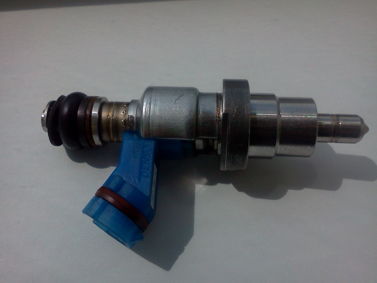

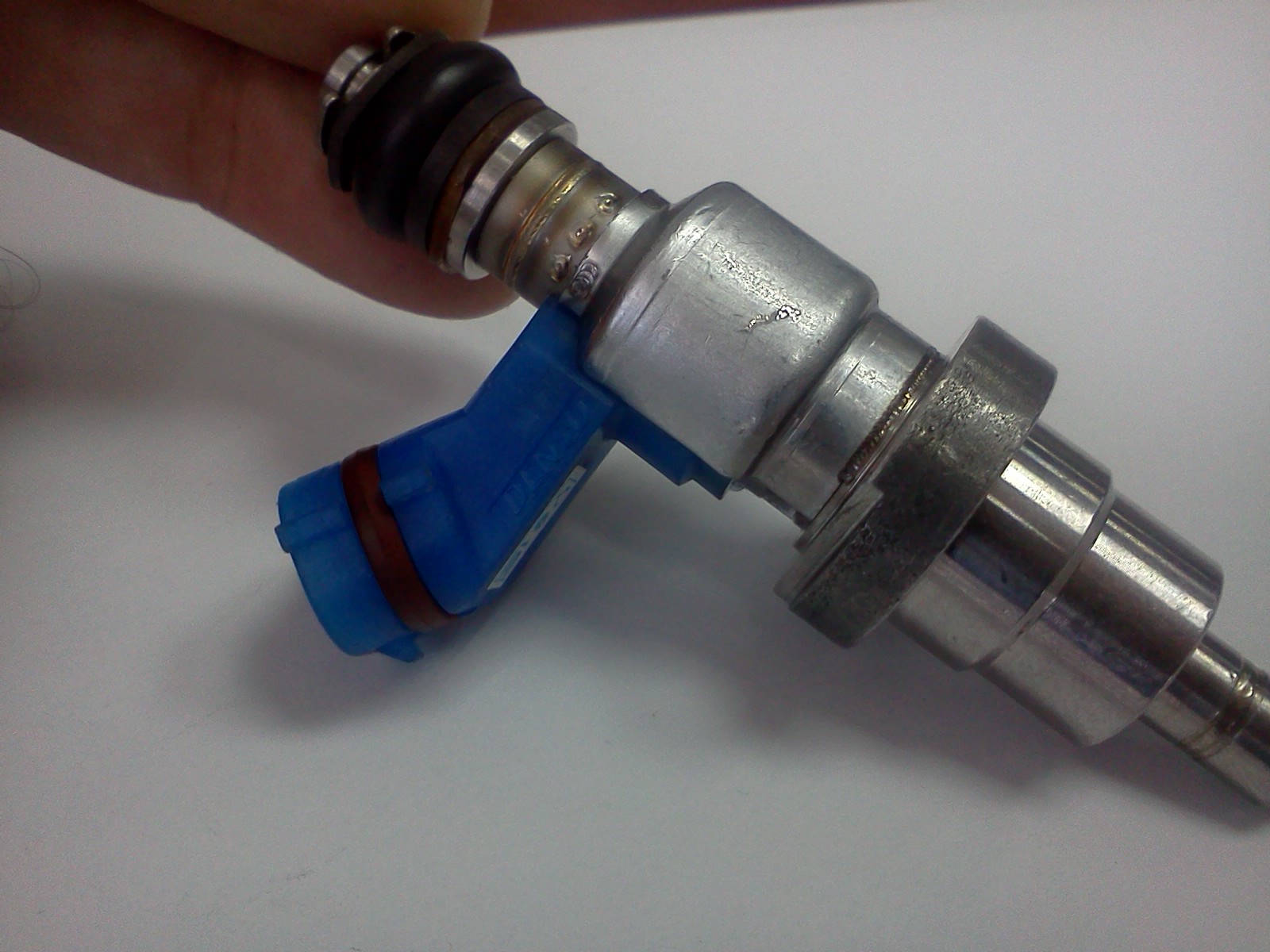

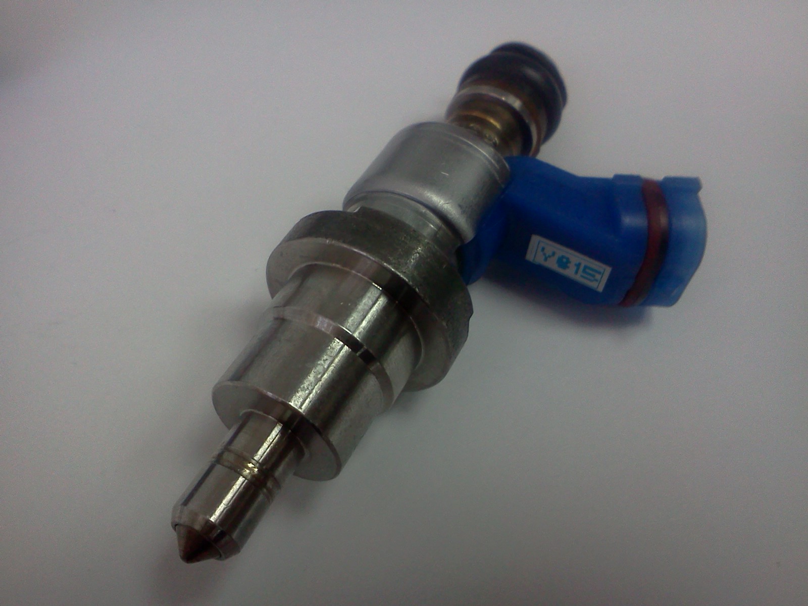

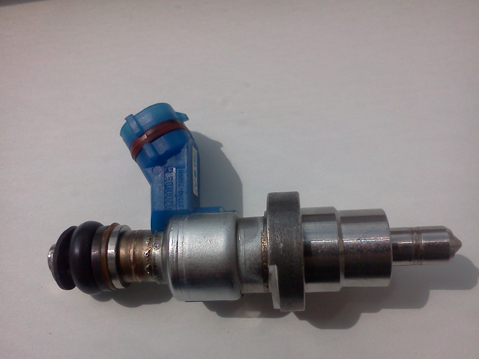

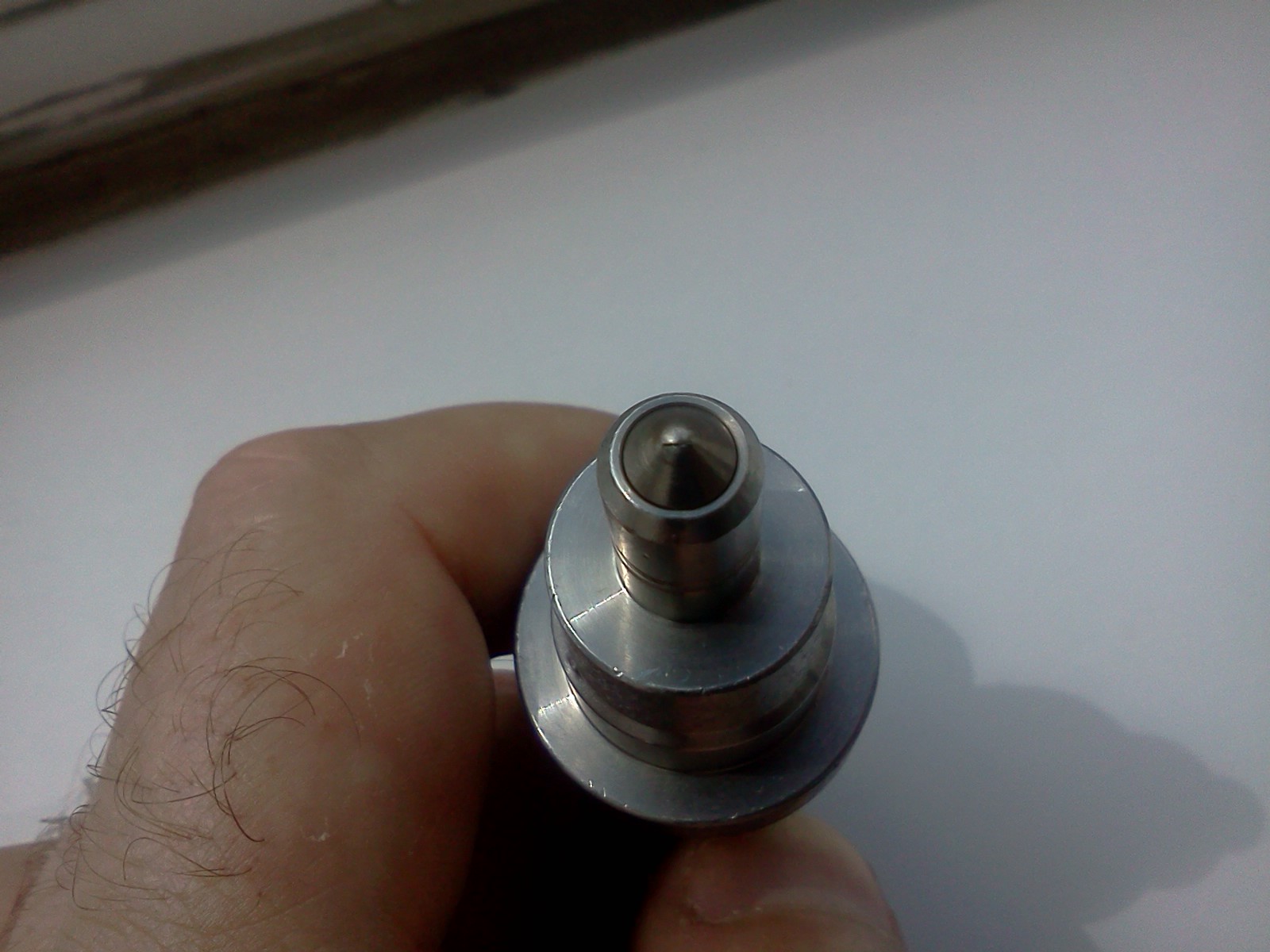

Продолжаю мою историю )
Вчера из отпуска вернулся Александр (Surround на http://www.drive2.ru/l/299290/) и, хоть он и был невыспан (только с самолета), мы-таки организовали отправку форсунок в Питер. Спасибо ему большое.
Сегодня форсы приехали ко мне. В двух коробочках, качество внешне - хорошее, пластик отлит ровно, буквы/цифры отлично читаются, ровные, сварка заводская. Катушка в пластике, хоть и люфтит (сама катушка, вместе с разъемом - относительно металлических элементов), но это, думаю, так и задумано.
Александр измерял перед отправкой сопротивление во всех четырех - у него получалось 3.6 Ом, я измерил - у меня получилось 3.0 Ом (согласно мануалу и логике сопротивление зависит от температуры). Но во всех форсунках сопротивление одинаковое.
Вчера забрал кольца уплотнительные из Exist.
Завтра машину будут собирать - расскажу, что и как. После установки форсунок, подключения разъемов и установки топливной рампы мне позвонят и я измерю сопротивление на разъеме EDU.
Очень надеюсь на happy end )

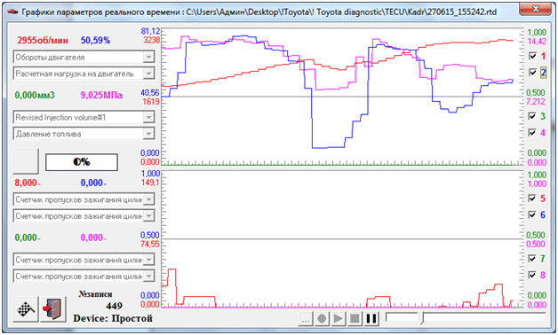

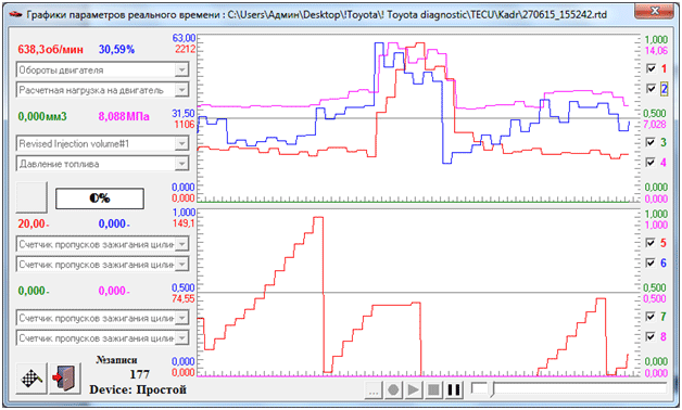

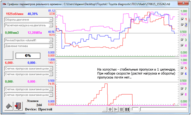

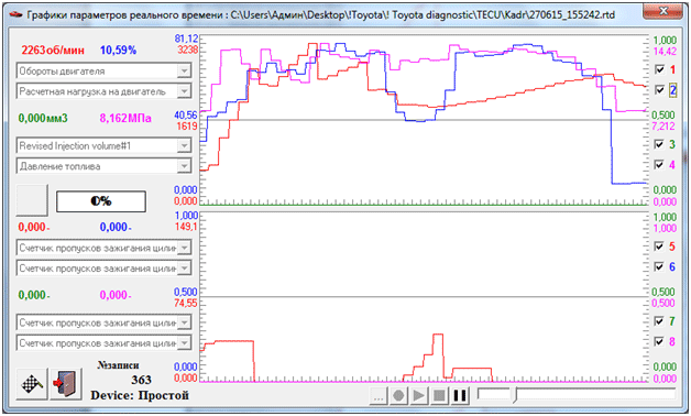

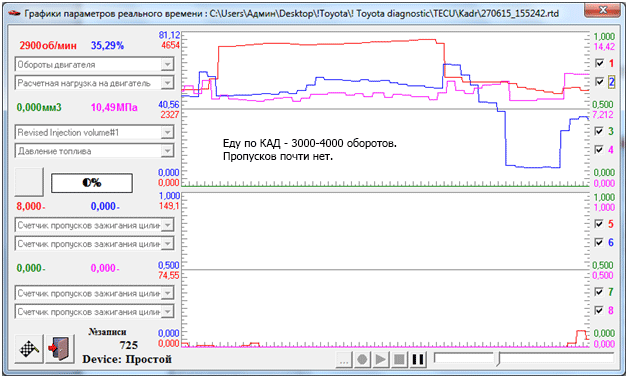

Подключил комп - пропуски стабильно на 1 цилиндре... Причем, чем меньше оборотов - тем больше пропусков... Сча еще покатаюсь - выложу графики.. Пару пропусков видел на втором цилиндре, но это разово было..
В понедельник выкручу свечу первую - посмотрю на цвет.
Неужели форсунка бракованная?.. (
 Заголовок сообщения: Re: РЕШЕНО:1AZ-FSE не едет на 1500-3000 об.+вибрации, ошибок нет
СообщениеДобавлено: Пн июн 29, 2015 10:38 am
Сообщения: 61
Имя: Борис
Созвонился с Александром. Он, как человек ответственный, обещал, что в понедельник-вторник вышлет новую форсунку - мол, случаев брака пока не было, но и на старуху бывает проруха..
Получу - поменяю первую. Сегодня выкручу свечу и измерю сопротивление форсунок на EDU.
Графики прикрепляю. Признаться, какой-то зависимости не заметил. Может кто-то из знатоков увидит.. Я увидел лишь, что на 2000 под нагрузкой и на 3000-4000 пропусков почти нет..
