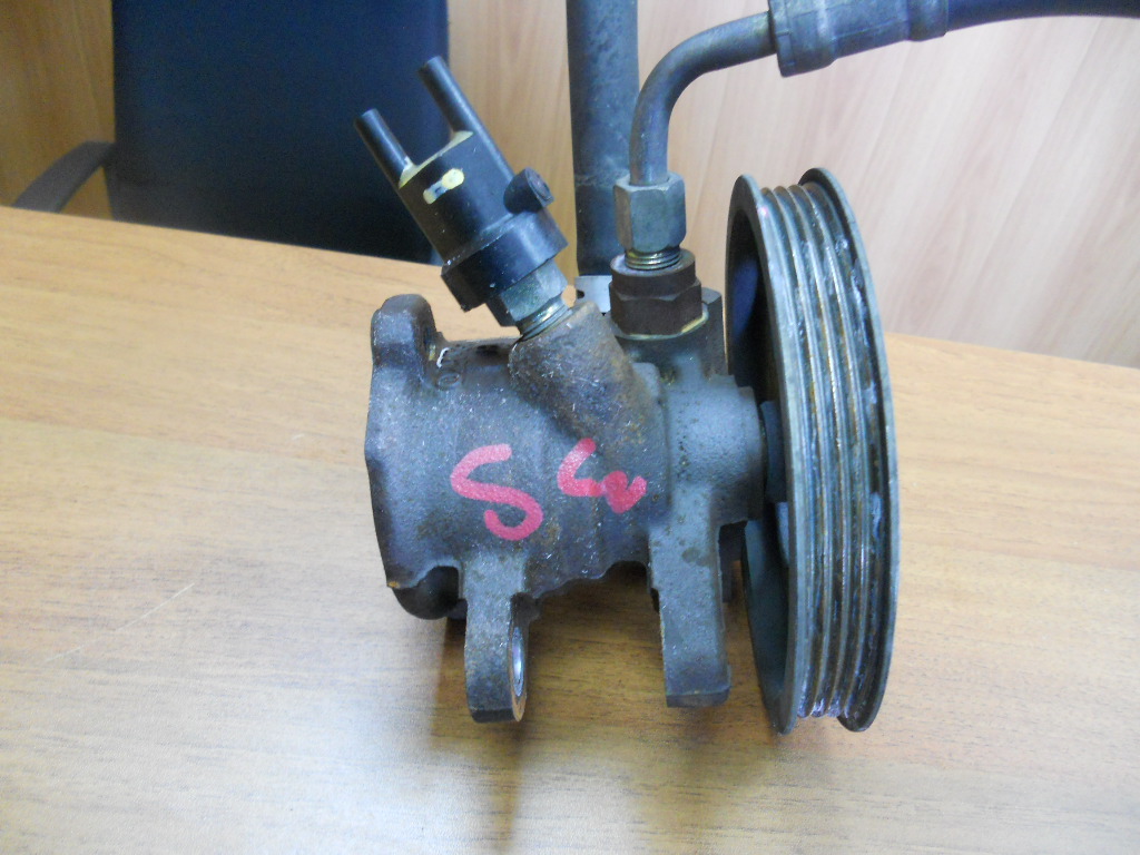

Заказал насос ГУР б/у,пришел круглый [TOYODA(KOKI)] с кронштейном, когда мастера залезли посмотреть то обнаружили у меня квадратный [ZF] - на фото их вид. И я встал в тупик..... Вопрос - можно поменять на круглый и встанет ли он? И подойдут ли мои шланги и датчики, или нужно новые заказывать под круглый насос???

С кронштейном встанет. Напорный шланг с правой стороны придётся немного "в натяг" ставить. И с датчиком: к своему удлинить провод и проставку под резьбовую часть. Были где-то фото. Вечером выложу, если надо.

Там не столько проставка - скорее уплотнительное кольцо. Датчик в этом насосе уплотняется конусом, а наш приходится алюминиевой шайбой. Дома буду после 19.00 МСК. Выложу.

Костя верно говорит, встает он со своим кронштейном. Под датчик я ставил просто медную шайбу, провода хватило. Артем (Alev) тоже насколько помню ставил.

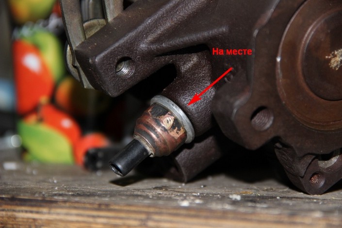

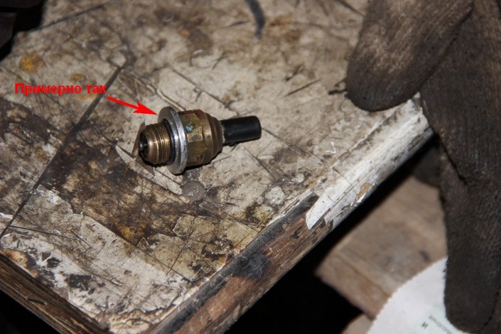

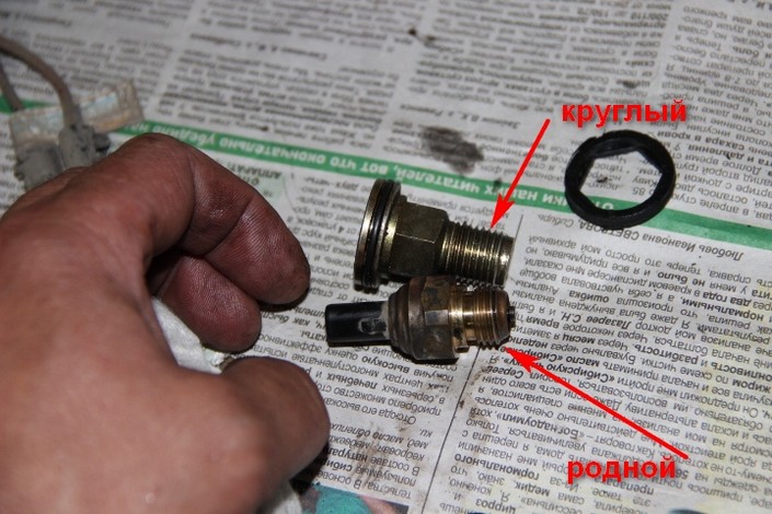

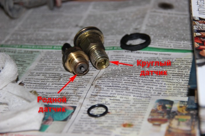

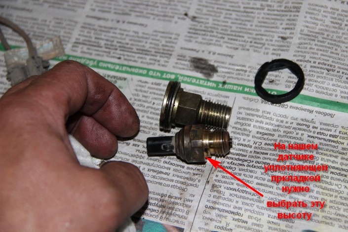

Когда крутишь руль - обороты растут. Именно для этого и нужен датчик давления. у меня на рестайловых мозгах подъём от холостого хода на месте происходит до 750-850 об/мин по сканеру. И это (я считаю) - правильно. Вот фото:
Image00001.jpg [ 108.22 KiB | Просмотров: 14410 ]
Image00002.jpg [ 125.11 KiB | Просмотров: 14410 ]
Image00003.jpg [ 124.88 KiB | Просмотров: 14410 ]
Image00004.jpg [ 117.01 KiB | Просмотров: 14410 ]
