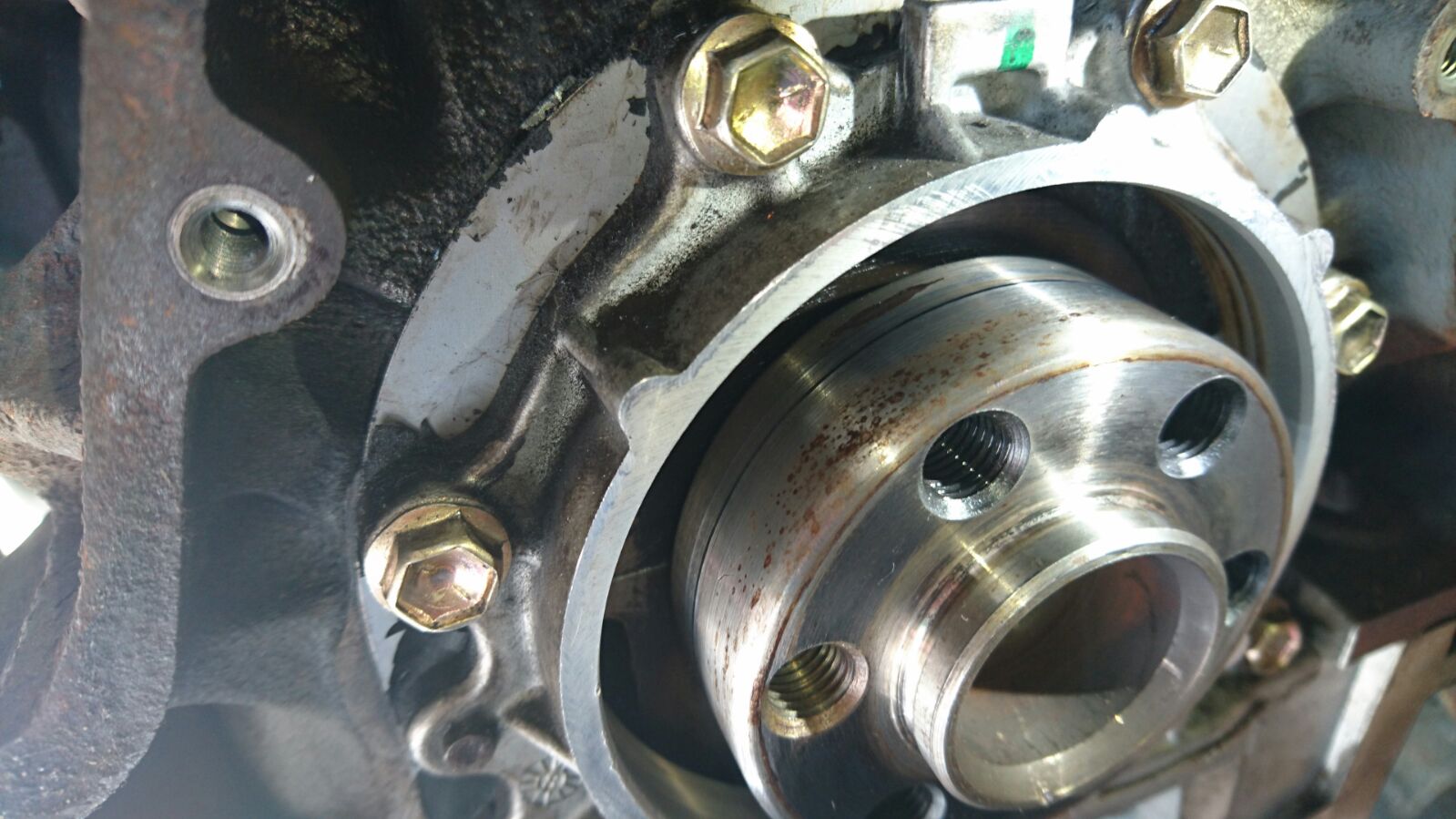

Всемья доброго времени суток! Может эта тема уже поднималась,но я не нашёл так что с того не судите. Проблема следующая: подтекст задний сальник коленвала и выжимной подшипник на сцеплении издавал умирающие звуки, решено было произвести замену сцепления целиком, а заодно и сальник коленвала поменять, что и было мной проделана в один из дней моего короткого отпуска :D . И всё вроде бы отлично но........через неделю заметил каплю масла на асфальте :wink: ,думаю не может быть, но всё-таки залез под машину посмотреть: чёрт так и есть опять.... Купил сальник, скинул коробку выковырял старый (одна неделя как поставил)сальник и начал рассматривать место посадки сальника (вал) а там засада... канавки. Думаю постараюсь поставить сальник, чтобы не попасть на канавки, вроде бы удалось, неделю заглядывал под машину каждый день, всё было сухо :) но сегодня висит капля масла! Прикрепляю фото кто с таким сталкивался и чем лечится?
IMG-20160917-WA0000.jpg [ 184.94 KiB | Просмотров: 7458 ]

Бывает прирабатывается, и новый сальник и перестает капать. Некоторые пружинку на сальнике укорачивают (если она есть).
Можно сальник не до конца запрессовать, под опору сальника вырезать прокладку из паронита(или другого материала) - эти все мероприятия сдвинут сальник с канавки.

Про то чтобы сдвинуть сальник с канавки ,я уже попробовал, он также капает! Следующая идея : возможно ли заменить эту хрень (извиняюсь не знаю как она называется) на которой канавка? Или эта часть не заменяемая?

А у нас, как у старых "Фордов"-"Вольво"-"БМВ", не бывает ремонтных размеров задних сальников?

Эту штуковину поменять нельзя так как это коленвал.А два сальника туда влезет? У меня такое было на другой машине-я тупо набил туда два сальника! Перед набивкой сальников укороти немного пружинки на них и эту штуковину отполируй 2500 3м шкуркой!-дай блеск ей! Это недолго по времени!

Два сальника туда не поставить. Я бы на каплю просто забил. Правильно Арнольд говорит, это коленвал и он цельный.
