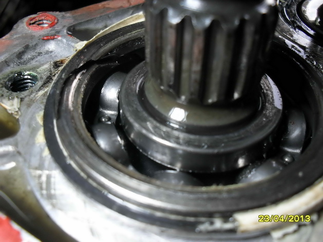

Камрады, может кто сталкивался: сабж возникает при езде задним ходом на передаче. Чуть только выжимаешь сцепление или едешь задним ходом на нейтрали - щелчков нет. :confused:
При езде вперёд в любых вариациях - щелчков нет.
Частота щелчков меняется в зависимости от оборотов.

Начинаешь трогаться на задней передаче - сразу щелчки, звук которых исходит в районе КПП. И щелчки продолжаются постоянно, пока едешь на задней передаче. Они учащаются при увеличении скорости. Но пропадают сразу же, если выжимается педаль сцепления.
При езде задним ходом на нейтрали никаких щелчков нет. При езде вперёд, независимо от режима езды, щелчков нет.

Перетряхнул КПП.
Причиной щелчков был разрушенный задний подшипник вторичного вала:

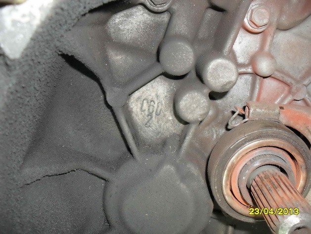

Сюрпризом для меня оказалась коробка C60-2, вместо штатной C250:
Комментарий к файлу: модель КПП

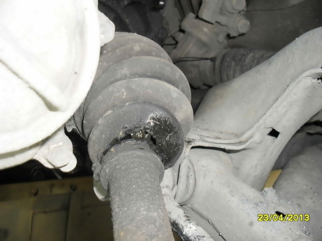

Заодно поменял порванный пыльник на внутренней гранате левого привода:
Комментарий к файлу: Порванный пыльник

Откуда: Кемерово, 42
Stanger
Коробка меняная получается? На стойке что написано? С250 ии С60?

Коробка меняная, на стойке C250.

А коробка 5-ти ступенчатая? А то тут писали, что с60-шестиступка.

Они, C60, как я понял, разные бывают. Моя пятиступка.

А в чем тогда разница с с250, с50?

Разница, насколько я понимаю, несущественна, в основном передаточные числа близкие. Разница только в четвёртой передаче. У C250 - 1.031, у С50 - 0.969.
Что же до С250 и С60, то разница уже налицо.
Даже у С60 и С60-2 подшипники разные.
Идентифицировать задний подшипник на вторичном валу было невозможно ввиду его состояния, но размеры его были 25*62*19 (внутренняя обойма толщиной 21 мм).
Я заказал 90363-25067 (90903-63010) поскольку тут вычитал, что у него на 6-ти ступке "90363-25067 Промежуточный", Для моей КПП это как раз задний подшипник. Ниже по тексту он же указан для пятиступки как "Подшипники вторичного вала".
Но нифига подобного, диаметр отверстия в корпусе 62 мм, а диаметр наружной обоймы 90363-25067 - 60 мм. Сдал его обратно в Ехист.
Другой инфы по моей МКПП не нашёл. Но зато нашёл информацию по подшипникам и подобрал аналог по размерам - 90363-25016, как написано в документе от nskoto, размеры у него - 25*62*19. То есть то, что нужно. Заказал его в Ехисте, а пришёл подшипник NACHI 25BCS44JN (25BCS44-1NSL) c размерами 25*63*17,5.
Хорошо, что у меня друг токарь :P 1 мм на шлифовочном станке снял, да колечко толщиной 7,5 мм для регулировки осевого зазора выточил.
Задний подшипник на первичном валу: KOYO DG2568H.

Снял сегодня свою коробку, внутри на корпусе метка C60, на стойке С250. Герметик у коробки заводской - не разбиралась, может на наши авто на заводе все таки ставили С60 вместо С250?..

Маркировка на коробке С60-1. После вскрытия задней крышки выводы - передач 5, в первичном валу резьба, наверное под 6-ую передачу, на вторичном валу гайка, керн гайки заводской, герметик на коробке заводской, да и следов вскрытия коробки тоже нет...
Сижу в печали, гадаю на кофейной гуще - что это за чудо и как теперь на это чудо запчасти заказывать...
