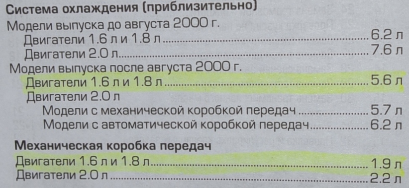

Странный вопрос..меняю антифриз,соответственно надо слить весь, чтобы толк был от нового.
Подскажите хотя бы объем системы охлаждения у кого книга под рукой, у меня в другом городе осталась.
1998, T22, 2.0 3S-FE АКПП лифтбэк
 Заголовок сообщения: Re: Как слить антифриз из рубашки двигателя ?
СообщениеДобавлено: Пт июн 28, 2013 9:53 am
Комментарий к файлу: .
DSC_0060.jpg [ 218.3 KiB | Просмотров: 10944 ]

Спасибо ). Кстати, нашел через что можно слить из рубашки двигателя, может кому пригодится. Слить большую часть можно через дальний (от двигателя) патрубок идущий к дросельному узлу, правда надо его вывернуть вниз.
