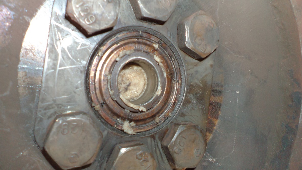

Здравствуйте! Может ли гудеть подшипник коленвала? На не прогретом двигателе гудит. сцепление нажимаешь, звук исчезает.Сцепление, корзину, выжимной поменял!
aabb6e8s-960.jpg [ 132.82 KiB | Просмотров: 4627 ]

Нет, не может. Подшипник этот при размыкании сцепления только и работает. При сомкнутом сцеплении он гудеть не может - наружняя и внутренняя обоймы подшипника не крутятся друг относительно друга

Подшипники первичного вала КПП? При минусе и непрогретом масле в КПП тоже присутствует небольшой посторонний шум с полминуты работы. Потом пропадает. Не прогрессирует. Пока не напрягает.
