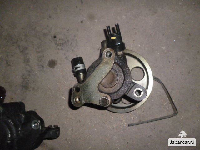

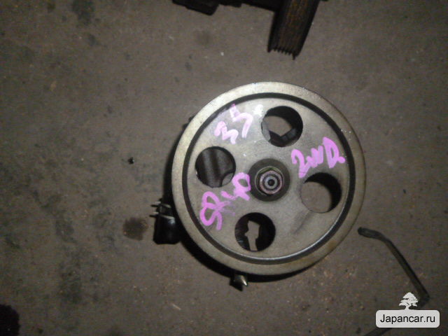

СообщениеДобавлено: Чт май 22, 2014 10:25 am
это он?такое крепление должно к нему идти? или ещё натягивающая планка должна быть?

Какое-то странное крепление... либо плохо видно, либо это не он. Но крепление точно не то. Тут к тому же нет кронштейна, который на сам двигатель садится.

Я не заметил это сообщение. Да, в сборе с кронштейнами все встаёт нормально. Но вот только они как раз не в сборе обычно продаются... это я тебе в сборе продал, зная, что только так поставить сможешь.

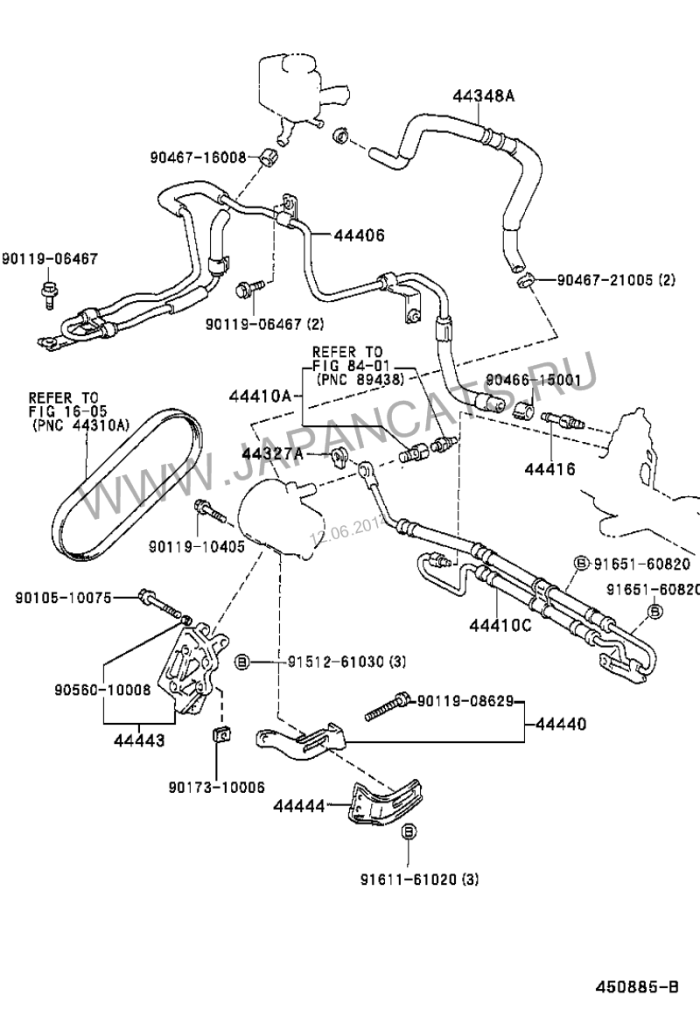

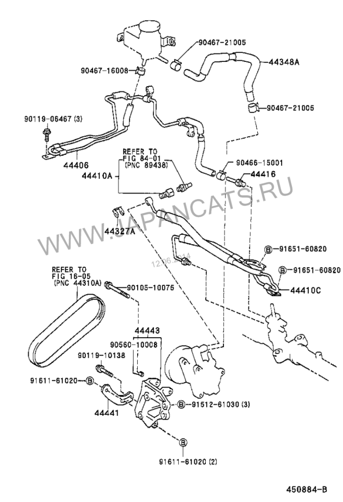

Я нашел два вида кронштейнов на калдины с 3sfe, какой из них нужный я не знаю. Судя по данным exist кронштейн на картинке 450884-В ставился на рав4 1-го поколения с левым рулем, а другой на такой же рав4 с правым рулем и пикник.
