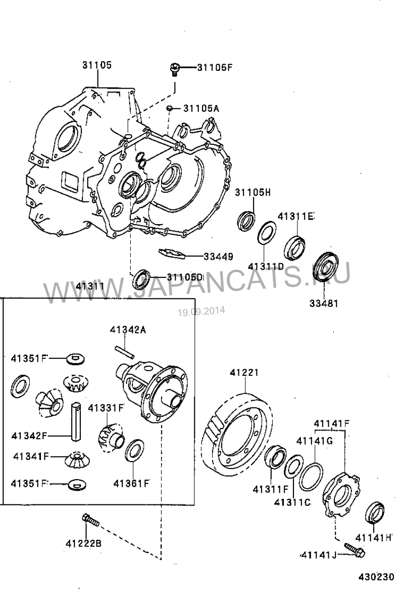

На схеме номера 31105H и 41141H, но артикул один и тот же
CImage.png [ 169.04 KiB | Просмотров: 11163 ]

Роман44 писал(а):
Должны быть разные.
Разного вращения
Да ну...
На АКПП разные на МКПП одинаковые.
не утверждаю, но себе ставил и езжу более 2-х лет

Трансмиссия, подвеска, тормозная система -> Корпус передней оси, дифференциал -> 31105Н. Toyota 90311-35051 или замена артикула производителем Toyota 90311-35057 или 90311-35065 Сальник вала приводного правый.
