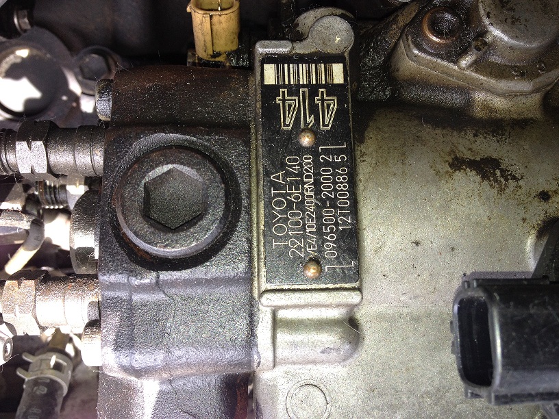

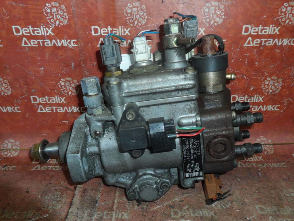

диагностика не чего не показала.фото старого и нового насоса на табличке четвртая и пятая строчки не совпадают.продавцы уверили что они с одного мотора.и все должно подойти . но я чегото засамневался .тотли ТНВД МНЕ ПРОДАЛИ???
IMG_2102.JPG [ 286.09 KiB | Просмотров: 35039 ]
IMG_1800 (2).JPG [ 294.14 KiB | Просмотров: 35039 ]
Toyota Avensis 1999 ГОД двигатель 2С-ТЕ .SB164CBN00E038828

НА НИЖНЕМ ФОТО МОЙ СТАРЫЙ НОСОС

СообщениеДобавлено: Пн окт 06, 2014 5:48 pm
насосы одинаковые
на маркировке один и тот же каталожный номер: 22100-6E140
