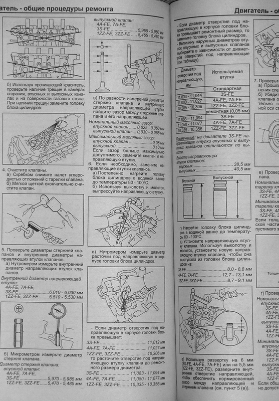

 Заголовок сообщения: Re: Дымит после замены колец и сальников
СообщениеДобавлено: Чт дек 24, 2015 7:36 pm
axwellss писал(а):
Мол там люфт был небольшой
Есть вполне конкретные цифры для наших моторов. Вот они
Klap.jpg [ 295.65 KiB | Просмотров: 11871 ]
Понятно, что на неснятой головке получить замерять эти размеры невозможно.
И ещё, я почему об этом спрашивал:
КНР писал(а):
А после того как постоишь минут 30 и заводишь. Вот в момент заводки - сильно дымит?
axwellss писал(а):
30 мин постою, машина остывает, завожу - не коптит
Если даже масло натекает "через верх", т.е. направляющие втулки клапанов, сальники клапанов(колпачки), то на прогретом двигателе, где все тепловые зазоры в цилиндро-поршневой группе выбраны и находятся в допуске. После его остановки на непродолжительное время большая часть масла останется в пространстве над поршнем и сгорит с образованием дыма при запуске. Если же чёткого дымления при запуске не наблюдается, то масло что сделало? Правильно! Через зазоры стекло вниз. И сгорает в процессе работы двигателя, оставаясь на стенках камеры, куда пока не прилегают маслосьёмные кольца. А скорее всего у тебя и сверху и снизу. И если снизу, возможно, кольца и встанут как надо со временем, то сверху нужно что-то делать.

Тобишь что? Мастера правы? Что нужно менять направляющие, а вместе с ними и шайбы и тд?
Просто получается попандос в район 700$, при таком расскладе я бы не лез туда и доливал бы лет 5 масло, на те деньги.
И тогда почему не дымела ДО ТОГО как я приехал?
